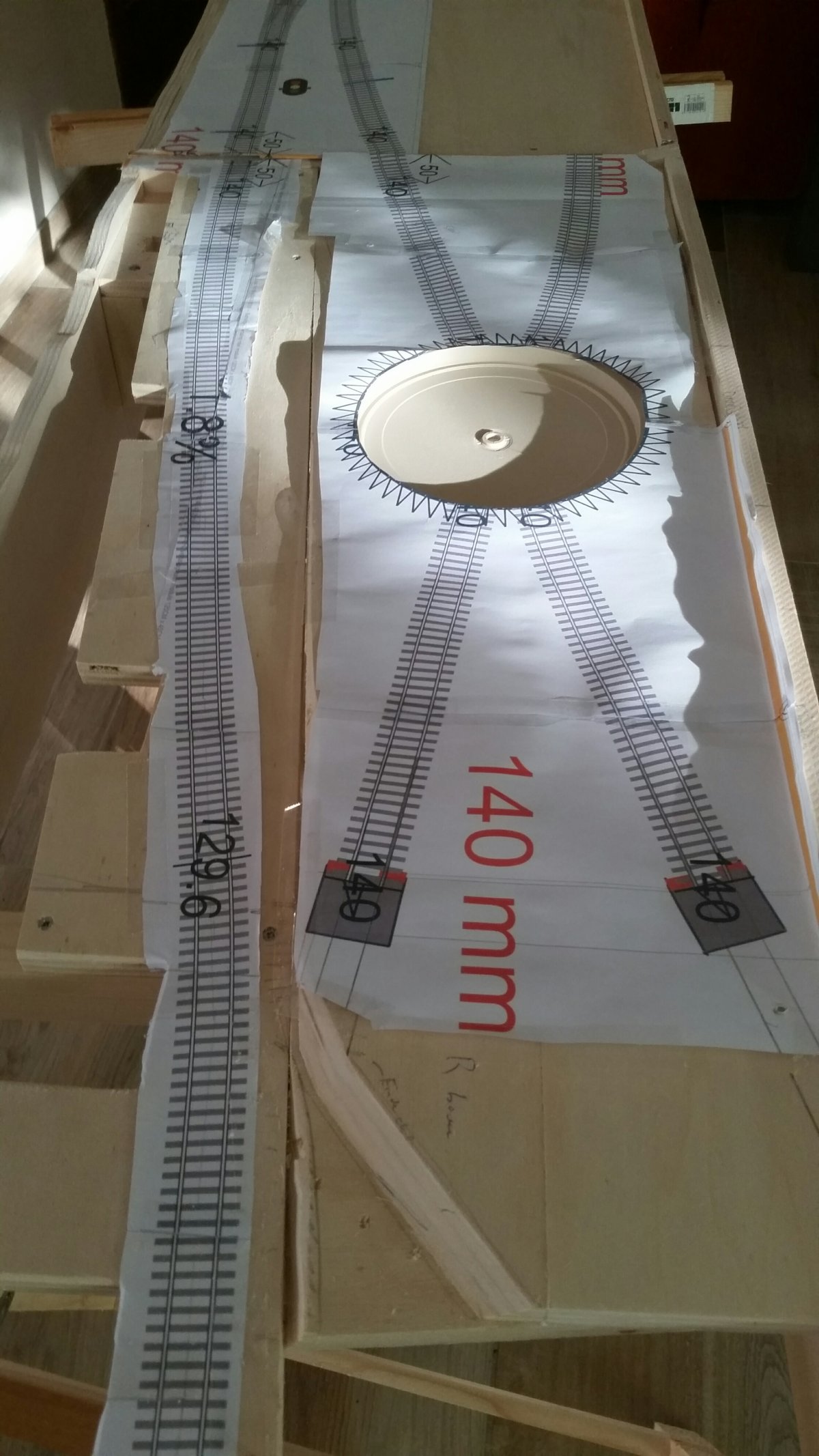

de eerste module is in aanbouw, er zitten al wat constructiefouten in, al doende leert men,
met styrodur overschotten wat landschap proberen te maken, eerste vaststelling, veel te plat,
met huishoudrol bekleed, en gipspapje overgesmeerd, niet echt tevreden, bij de volgende poging
het styrodur al wat voorgevormd en gips rechtstreeks opgesmeerd en wat dikker, lijkt er al wat meer op
de weg wil ik voorlopig nog los kunnen maken, om makkelijk de weg te beschilderen enz,
de eerste passagiers staan al vol ongeduld te wachten, een loc is er al, nu nog iets waar de passagiers in of op
kunnen gaan zitten.

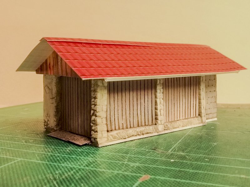

ondertussen is er een lading bier en fris bergwater toegekomen, nodig bij deze hitte, bij de airco en de vintilator heb ik een schuurtje gemaakt
het dak moet nog aangepast worden. De pannen zijn wat groot uitgevallen. Iemand een idee om zelf dakpannen te maken? Deze zijn een fotoprint, maar
wat meer relief zou wel plezanter zijn.
beetje bij beetje begint het me te lukken om er iets van te maken, tips zijn altijd welkom

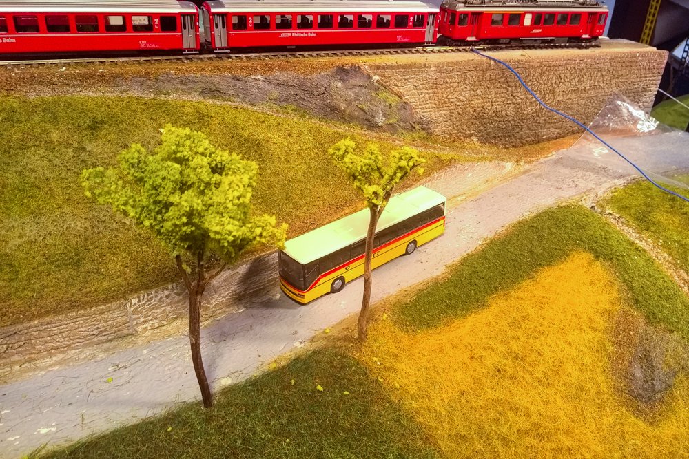

update, het project is niet terug in de kast beland. de voorbije maanden wat materiaal op de kop getikt, youtube filmpjes gekeken enz.
-een stukje perron gemaakt naar voorbeeld,
-boompjes gemaakt van het snoeisel uit de tuin
-struikjes gemaakt van de wortels van een varenplant,
-een stuk weg gemaakt van schuurpapier met pastelkrijt en potlood
-de wissels gaan aangestuurd worden met een servo en arduino,
-seinpalen van Schneider zijn onderweg
enkele foto's van het perron en de asfaltweg en boompjes
jullie tips uit jarenlange ervaring zijn altijd welkom
