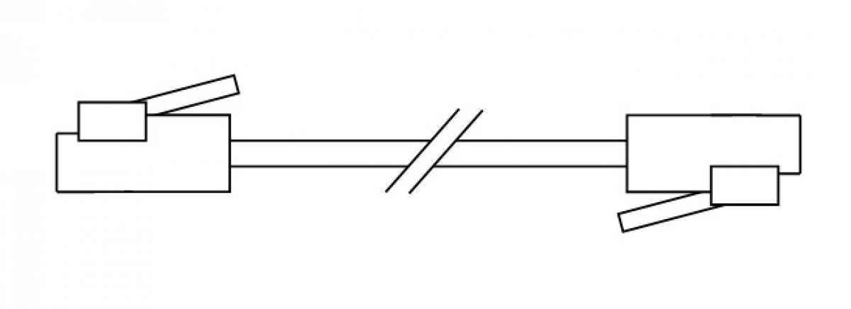

26 June 2016, 22:48:44 »
Hallo. Wie kan mij helpen. Stel ik maak zelf een loconet kabel. De kabel leg ik plat op de rug neer en maak de stekkers eraan. Dus er zit geen slag in. Zal de kabel dan informatie doorgevem of doet de kabel dan helemaal niks??

Re: Loconetkabel
27 June 2016, 00:38:07 »
Als je LocoNet "verkeerdom" aansluit kan er niks verkeerd gaan, omdat LocoNet symnetrisch is (dus volgens mij werkt het dan wel):
pen 1: +12V of DCC
pen 2: GND
pen 3: LocoNet signal
pen 4: LocoNet signal
pen 5: GND
pen 6: +12V of DCC
Maar bijvoorbeeld bij ExpressNet is dat niet zo, dus als je een "nette" kabel wilt maken, dan zo:

Re: Loconetkabel
27 June 2016, 08:21:52 »
Maar om een juiste werking van alle 'randapparatuur' te krijgen moet je je kabels juist maken. Dus 'onder en boven'.

Re: Loconetkabel
27 June 2016, 10:14:15 »
Op de LocoNet-T bus maakt het niet uit, omdat daar op pin 1 en 6 +12V staat.
Bij het aansluiten van een booster op de LocoNet-B bus maakt het wel uit, omdat daar op pin 1 en 6 het boostersignaal staat. De ene pin is positief, de andere negatief. Een verdraaide kabel zet je booster in tegenfase.
Om verwarring te voorkomen kun je het beste altijd de juiste, niet gedraaide kabel, gebruiken. Kortom, een kabel gemaakt zoals in de tekening van Hans.
