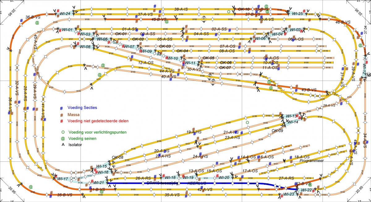

Hey allemaal. Mijn naam is Jacques en qua modelspoor ben ik herintreder
In m'n jonge jeugd een baan gehad en daarna een halve eeuw niet. Maar, "het" heeft me te pakken. Mede door de digitalisering. Ik heb eerst een proefbaan gehad en deze volledig digitaal (DCC) ingericht. Fleischmann N spoor Piccolo, Ecos 2, iTrain, digikeijs decoders voor de wissels en terugmelding etc.
Nu wil ik een grotere baan gaan bouwen. De maat 2.30 x 1.25 is momenteel het maximaal haalbare. Daarop wil ik veel kunnen rijden en rangeren. Volledig automatisch, handmatig of een combi van beide.
Hiervoor heb ik het volgende baanplan getekend. Gewoon vlak NL landschap wordt het. Geen verstopte sporen in bergen of onder de tafel. Da's gewoon niet m'n ding. Ik wil elke beweging kunnen zien. De levels ( van 0 naar ca. 4.3 naar ca. 9.5, terug naar 4.3 en dan weer naar 0) worden verhoogd aangelegd op een soort viaductconstructie.
Ik ben benieuwd naar reacties op m'n plan?!
Jacques

hallo,
Nou dat is even schrikken.
Zo'n enorme railmassa!!
En is het niet veel van hetzelfde?
Tis jouw plan maar is het geen idee om bepaalde thema uit te werken en niet zoveel van hetzelfde te herhalen
Zo heb je 6 lange opstelsporen wel een uithaalspoor maar geen aankomst/vertreksporen voor de treinen
of je moet gaan rangeren op de hoofdsporen.
Ik zou een en ander nog eens overdenken.
maar ja tis jouw baan dus je moet doen wat jij leuk vindt
groeten jandcargo

't Lijkt veel, maar dat kan prima kloppen met wat jij wilt.
Wat ook kan zijn: je noemt niveau's maar die zijn niet op je schema te zien. Kun je die een kleurtje geven ofzo? Met niveau's scheelt het al een boel qua drukte omdat er sporen achter elkaar schuil gaan, vandaar.
