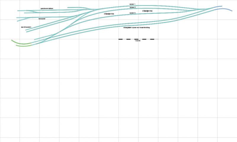

Hallo allemaal!
Dankzij de onvolprezen ontwerpsoftware van DRail ben ook ik er in geslaagd om een baanplan te fabriceren, nadat ik al enige jaren op jullie forum en andere sites heb rondgekeken.
Ik denk dat ik niet de enige ben die vroeger als jochie niet verder kwam dan een los minitrix-baantje op een kale spaanplaat en die nu probeert door te dringen in de wereld van echte modelspoorbanen, met alles er op en er aan. Mijn eerste wapenfeit is de aanschaf (alweer een jaar geleden) van een Roco startset; die met de V200 en Silberlingen.
Dankzij vooral deze site en het boek van de heer Tombroek heb ik het idee dat ik niet geheel onvoorbereid aan mijn eerste echte baan begin.
Graag leg ik mijn plan aan jullie voor:
Eichendorf_boven
De baan meet ong. 6,20m bij 1,20, schaal HO, klein station met (buurt)goederen -overslag, zijlijnverkeer en hoofdlijn met bovenleiding.
Tijdperk III vind ik het mooist (terug naar m'n jeugdjaren) met vooral of alleen maar Duits materieel. (Diesel, E-Locs en een beetje stoom). De hoofdlijn fungeert natuurlijk als paradebaanvak, lijkt me schitterend als twee lange treinen elkaar daar passeren. Spoor 1 dient ook als uithaalspoor voor de goederen. (kan dat?) Ik lees overal: grote bogen, vandaar dus al die grote bogen
Heb lang nagedacht over een invulling voor het gedeelte zeg maar ten zuiden van het paradevak maar kom er niet uit, iemand een idee?
Verder is het puur fantasie, wellicht zit er ergens een ontzettend stupide fout.

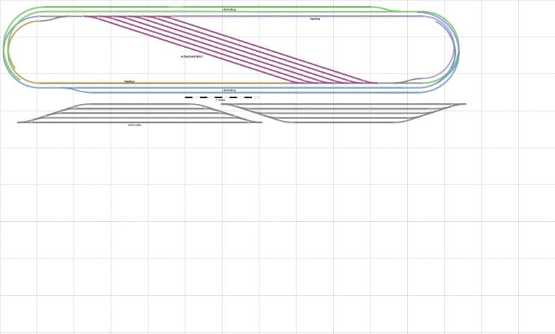

Omdat de baan demontabel moet zijn kan ik geen grote hoogteverschillen toepassen, dus geen bergen en klimspiralen; de losse delen (4 delen van 1,55m bij 1,20m) moeten ook nog stapelbaar zijn. Een schaduwstation onder het zichtbare bovengedeelte is wel de bedoeling en een klimhelling langs de rand zoals in Bovendam leek mij een goede oplossing:
Eichendorf_beneden
Het is daar beneden wel erg symmetrisch allemaal maar daar kan ik ook niets aan doen. Twee keerlussen zodat elke trein naar believen links of rechts weer kan opduiken. De klimhellingen zijn over een groot deel dubbelsporig zodat een trein de tunnel in kan en meteen een andere er uit. Jullie zien, dát vind ik nou belangrijk
Op het boven-niveau ga ik Tillig Elite gebruiken, onder waarschijnlijk iets anders. En, tot slot, ik denk er over om de baan zo in te richten dat ie van de twee lange kanten te bekijken is, dus geen achtergrond. Of misschien wel maar dan afneembaar of zoiets.
Enfin, is het wat of is het helemaal niks, dat is de vraag.
En jullie antwoorden, opmerkingen, commentaar en kritieken zijn van harte welkom.
Met zeer vriendelijke groet,
Arie

okki
Berichten: 209
winterswijk
Re: Eichendorf (baanplan HO)
11 November 2007, 08:31:01 »
hallo arie
ten eerste mooi plan.
het enige wat ik zou veranderen is bij eichendorf
boven , rechts het onderste spoor.
daar ook een aansluiting op het station maken.
net zo als je links gedaan heb.
mvg. arno
Lars Smelter
Berichten: 1014
Re: Eichendorf (baanplan H0)
11 November 2007, 15:19:22 »
Hallo Arie,
Een erg mooi plan! Net zoals Arno zegt, zou ik ook een aansluiting maken van het station op dat onderste spoor aan de rechterkant, dan kun je van het station ook naar rechts rijden!
Ben zeer benieuwd hoe dit er uit gaat zien! Veel plezier met bouwen
Lars

Frank!
Berichten: 172
11 November 2007, 17:30:26 »
Ziet er keurig uit, ik zou inderdaad die wissels aan de rechterkant van het station toevoegen. Ik zou persoonlijk het spoor van de paradebaanvakken niet gebruiken als uithaalspoor voor goederentreinen. Vroeger werd dit nog wel gebruikelijk, maar ik weet niet of dat in tijdperk 3 nog veel gedaan werd...
Ten zuiden van het station zou je ook gewoon niets kunnen toevoegen, je hebt dan lekker veel ruimte om een mooi landschap aan te leggen, zonder een overdaad aan sporen. Wil je er toch iets aanleggen, kies dan voor een bedrijventerein met aansluiting, een locloods, goederenoverslag, fabriekje of iets anders dat niet teveel ruimte opeist.
Veel succes!
EDIT:
Ik zie net dat spoor 1 helemaal niet op de hoofdbaan ligt, dus dat probleem is niet aan de orde
Hoe ga je trouwens de baan aansturen? Digitaal met koploper?
Laatst bewerkt op: 11 November 2007, 17:32:48 door Frank
spaan
Berichten: 13
12 November 2007, 18:55:42 »
Hartelijk dank voor de positieve reacties tot nu toe.
De wissel rechtsboven zit er wel, nl. in de boog naar onderen. Dat is zo gekomen omdat ik eerst van plan was om een aftakkende zijlijn te suggereren. Alleen had ik dan 2 tunnels cq bruggen gehad op een te kleine oppervlakte. Ik ben het wel met jullie eens dat het consequenter is om die wissel dan ook maar in het zicht te leggen.
Ben me nog aan het orienteren voor wat betreft de aansturing. Sowieso met een digitaal bloksysteem, zodat de mogelijkheid van aansturing met koploper eh... mogelijk blijft. Op dit moment ben ik nogal gecharmeerd van de EcoS van ESU. Als ik het allemaal goed gelezen heb is daarmee met behulp van S88's ook een zekere vorm van automatisering mogelijk.
Alles gaat bij mij alleen heel langzaam dus best kans dat er dan weer wat anders beter is.
Mvg.
Arie
