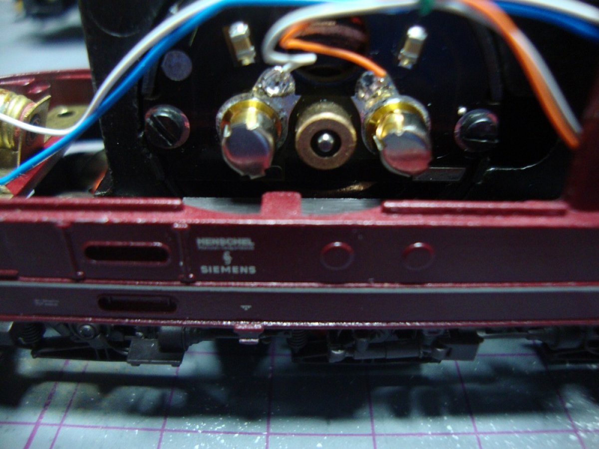

18 April 2016, 22:53:36 »
Foto van de Fleischmann motor.
https://images.beneluxspoor.net/bnls/DSC05528.jpg

19 April 2016, 20:37:14 »
hoi
je hebt de condensatoren nog op het motorschild zitten
dit geeft een extra belasting van de decoder
Probeer eens hoe het gaat als je die weg haalt
ivanzon
Berichten: 1587
Re: Ombouw Fleischmann 103
19 April 2016, 23:13:31 »
Voeding zit direct op de koolborstels gesoldeerd, dus die condensators maken weinig uit
