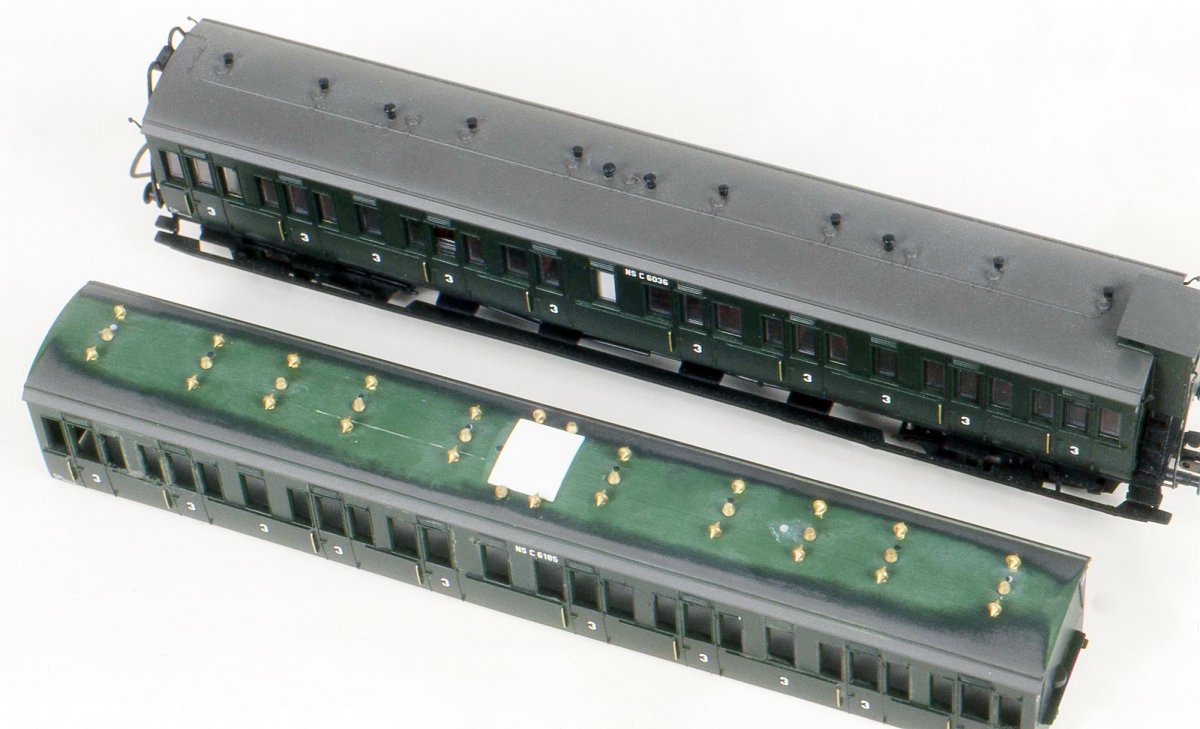

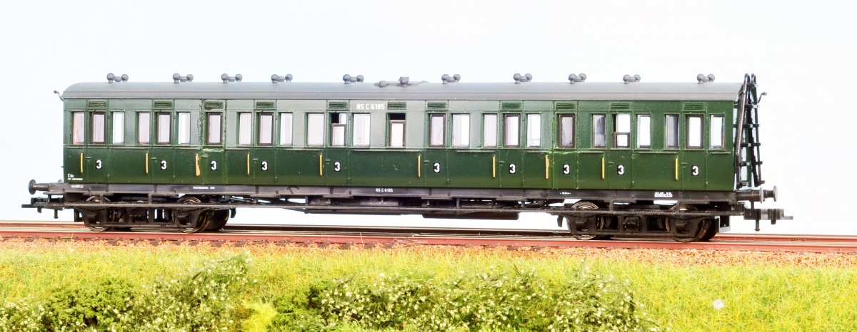

Re: Piko NS coupérijtuig
03 May 2016, 11:43:13 »
Hi Gerard,
In RH 7/8 van 2012 staat het artikel over het rijtuig wat ik toen heb verbouwd.
Hieronder een paar plaatjes
[/url
Grtn,
Rob

Berichten: 3904
Enge buur bij de buren
03 May 2016, 19:52:56 »
Hé grappig, ken ik niet, komen we bijna op hetzelfde uit.
Als eerder gezegd zie ik zelden een Railhobby dus dit artikel ken ik niet.
Ik zie dat je er inderdaad deuren bij hebt gesmokkeld om het op een C te laten lijken, leuke klus.
