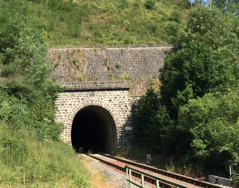

Je "dit kan toch beter" kan ik me goed voorstellen bij zo'n baksteenkartonnetje. Aan de andere kant: wat is er makkelijker dan zo'n buigzaam stuk karton aan de binnenkant van je tunnelbuis gelijmd te krijgen? Niet veel. En, misschien afhankelijk van het land dat je uit wilt beelden, zou ik iets anders dan bakstenen nemen. Ze hebben vast een wat donkerder natuursteenmotiefje.
Verven: flink verdunde zwarte verf, daar moet je best een eindje mee komen. En probeer ook eens ordinaire kleurpotloden. 't Zal wel wat glad papier zijn, dus dan zal er een laagje matte lak over moeten.
Heel moeilijk hoef je het jezelf ook niet te maken:
Hoe ver zie je daar de tunnelbuis in voordat het donker wordt? En ik denk dat het wel steentjes zijn aan de binnenkant, maar om deze foto na te maken was je met een kale grijze kartonnen buis qua tunnelwand ook een heel aardig eind gekomen, toch?
Belangrijkste criterium: is het materiaal buigbaar? Als tweede natuurlijk ook kijken of het qua kleur/steensoort een beetje klopt met je voorbeeld danwel je wensen.
Succes! (en plaats hier een foto als je je tunnel af hebt :) )
