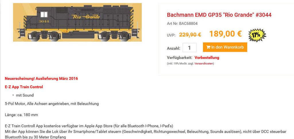

hallo
vraagje wil deze kopen maar er staat ( niet over DCC te besturen ) maar kan ik hem dan wel tussen
de andere dcc treinen tegelijk laten rijden!!!
grt.theo

Hij heeft DC of DCC railvoeding nodig, lees ik op het net. Dus ja, dat kan.

Als ik het goed begrijp gaat dit via bluetooth en kent het geen dcc. Je zult dus als je bestuurt via een phone of tablet (danwel controller) 2 dingen in de gaten moeten houden. Op je phone moet je constant switchen tussen de ez-app en je dcc-app of je phone en je dcc-contr.

Staat er duidelijk: Niet via DCC bestuurbaar. Bestuurbaar via een telefoon app mbv bluetooth to 30 meter.

Maar de vraag was of hij tussen de DCC-treinen kan rijden. Ja dus.

dat klopt en kan, maar of dat nou zo handig is.......

Nee, handig is het waarschijnlijk niet

Rijden op zicht? Op zich wel een optie... Ook geen extra handregelaarvoor nodig.
Ik begreep dat Wifi-ontvangers/decoders nu nog wat te groot zijn, maar misschien hebben ze met deze lok aangetoond dat het al wel mogelijk is..

Bert,
Ik denk dat Wi-Fi decoders nu ook al mogelijk zijn.de esp8266 zou daar prima het hart voor kunnen zijn en is compact genoeg voor een loc. Ik denk alleen dat bereik en issue is vanwege het vele metaal/lood wat in een gemiddelde modeltrein zit. Al dat metaal is niet goed voor het ontvangst.
