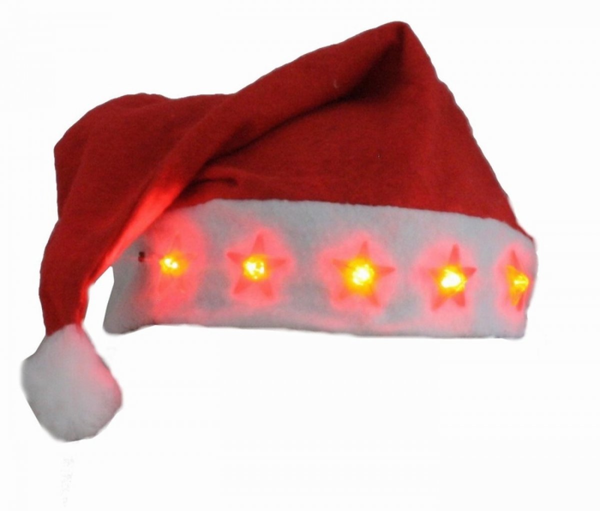

Twee jaar geleden kocht ik bij de Big Bazaar twee kerstmutsen met ingebouwde LED verlichting voor 1,49 per stuk. Het bleken looplichten te zijn met vijf 3 mm LED’s, een printje en een batterijen houdertje. Na de Kerst heb ik deze eruit gesloopt en bewaard voor de Rietze 686031 Ambulance UMCG (Mercedes Benz Sprinter met Tigis opbouw). Het is een eenvoudig model met een kap en een chassis met wielen en interieur. Dat maakt het allemaal wat makkelijker met het ombouwen voor het Faller Car System.

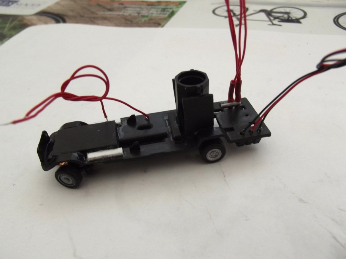

Aan de voorzijde van het chassis zit net niet genoeg ‘vlees’ om ruimte te maken voor de Faller vooras, daar moesten wat polystyreenstripjes aan te pas komen om de boel bij elkaar te houden.
Het inbouwen van de Faller Ø 7 mm motorhouder is een stuk eenvoudiger en alles werd vastgezet met gewone plastic lijm. De binnenzijde van de houder moet wel wat geschuurd worden, anders moet je het motortje er letterlijk inpersen en dat is niet goed. Gewoon een stukje schuurpapier oprollen en schuren totdat het motortje er met minimale druk ingeschoven kan worden. Een paar seconden schuren, en dan weer passen en kijken of er nog meer materiaal weg moet worden geschuurd.
Helaas kunnen het tandwiel en de as pas ingebouwd worden als de motorhouder op het chassis gelijmd zit. Ik gebruik Loctite 243 om het tandwiel vast te zetten, haal het motortje er uit, doe een druppel van het spul aan beide zijden van het tandwiel, zet deze in de motorhouder en duw dan langzaam de as er van links naar rechts doorheen tot alles netjes in het midden zit. Je hebt nog tijd om te schuiven want het droogt niet meteen. Daarna draai ik aan het asje en druppel met een pipet ethanol (spiritus) aan de zijkanten van de houder waar de as weer uitkomt om de overgebleven Loctite weg te spoelen, blijf draaien tot alles droog is en niet meer plakt. Laat het daarna een uurtje drogen.
Gebruik nooit secondenlijm, deze is totaal ongeschikt voor het zilverstaal waar de meeste asjes van gemaakt zijn, het tandwiel raakt gegarandeerd weer los en de lijm komt ook in de zijkanten van de houder, waar de as doorheen loopt, en dat krijg je niet zomaar weg. Ik spreek uit ervaring.
Nooit de as schuren om een betere hechting te krijgen, Loctite is er voor gemaakt om in de kleine ruimte (0,1 mm) tussen as en tandwiel te kruipen, bovendien heeft het een enigszins etsende werking waardoor alles stevig vast komt te zitten. Als het moet kun je de as er later weer uittikken om het tandwiel te vervangen.
Daarna gaat het motortje er in, het motortje blijft er gewoon los inzitten, niet lijmen dus! Nu het motortje erin inzit, even met een multimeter checken hoeveel stroom deze gebruikt, een beetje heen en weer schuiven tot er zo weinig mogelijk stroom verbruikt wordt. Dit alles doen we met een onbelaste motor, dat maakt niks uit.
De volgende stap is om het reedcontact, laadbus en het schakelaartje in de bodemplaat aan te brengen. De laadbus is makkelijk: boor gewoon drie gaatjes - rastermaat 2.54 - en steek de bus inclusief de aangesoldeerde draadjes er gewoon doorheen, daarna wordt alles met epoxylijm vastgezet.
Ik heb gewoon een 64 polige IC-bus header rastermaat 2.54 gekocht bij Conrad, kosten: 1,21. Je knipt er gewoon drie af en zo heb je dezelfde laadbus die bij Faller te koop is voor veel te veel geld.
Op dezelfde manier wordt het reedcontact en de schakelaar aangebracht, de draadjes worden er eerst aangesoldeerd voordat ze aangebracht worden. Oorspronkelijk had ik een mini printschakelaartje gebruikt, maar het schuifknopje brak na 3 keer al af en de schakelaar moest dus vervangen worden door een groter exemplaar.

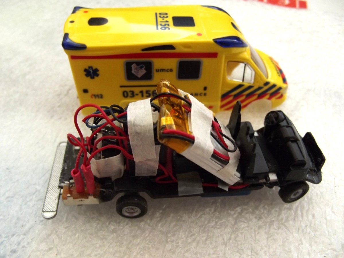

Daarna worden alle verbindingen volgens het schema gemaakt, en ik heb daarna zoveel mogelijk van het interieur teruggezet, onder het dashboard heb ik ongeveer 2 gram ballast gelijmd, ik heb daar gewoon visloodjes voor gebruikt. Het motortje wordt weer teruggeplaatst en aangesloten, en de LiPo accu wordt schuin tegen de motorhouder vastgelijmd en aangesloten.
Over het schema: Ik heb alle adviezen genegeerd en een trimpotmeter als motorsnelheidsregelaar gebruikt (zie pijl). Er is te weinig ruimte om een echte spanningsregelaar, bijvoorbeeld een LM317, in te bouwen. Het motortje gebruikt weinig stroom en de trimpot wordt zelfs na 3 uur rijden niet eens warm, laat staan dat de trimpot zou verbranden zoals mij werd gezegd. Werkt goed, gebruikt wel iets extra energie, maar het model rijdt 3 uur met een volle accu, ook dat is geen probleem.
In eerste instantie leken de dubbellucht achterbandjes die al op het model zaten geschikt om te gebruiken, maar deze zitten erg los en dan gaat onder het rijden alles wiebelen en lawaai maken. Ik heb toen besloten om maar één bandje op elke velg te zetten, dat was al beter maar de boel bleef toch flink wiebelen. Goede raad is duur, ik heb de bandjes vastgelijmd met secondenlijm, en daarna met lopende motor een stukje schuurpapier er tegen gehouden tot de meest hobbels en bobbels waren verdwenen.

Nu komt het echte lastige werk: de verlichting in de kap aanbrengen. Als alle onderdelen uit de kerstmuts worden gesloopt ziet dat er zo uit:
De batterijhouder hebben we niet nodig, de draden en de LED’s worden verwijderd, en het drukschakelaartje wordt van het printje verwijderd, en vervolgens wordt er een stukje van het printje afgezaagd - het gedeelte waar de schakelaar zat - om alles zo klein mogelijk te houden. Het weerstandje op de tweede foto zat erop voor testdoeleinden, deze komt dus te vervallen!
Maar hoe maken we van een vijfvoudig looplicht nu zwaailichten voor een ambulance? Het antwoord is heel simpel: hergroeperen. Voor de voorste zwaailichten gebruiken we uitgang 1 en 4, achter gebruiken we 2 en 5, en voor de twee flitsers gebruiken we uitgang 3. Ook 1 - 3, 2 - 4 en flitsers op 5 is een mogelijkheid, knippert iets sneller.

Zo ziet alles er dan uit voor de kap er weer op gaat:
Ik heb de draden met reepjes schilderstape vastgezet, ik weet dat deze op de lange duur uitdrogen en niet goed meer plakken, maar ze zijn makkelijker te verwijderen dan bijvoorbeeld reepjes duckttape als er onverhoopt iets gerepareerd moet worden.
Als laatste wordt een label onder de auto geplakt zodat we weten wat voor een accu er inzit, en we geen problemen krijgen met opladen.
Met alles er op en aan weegt het geheel slechts 24.6 gram, extra ballast is niet nodig, het autootje rijdt voorbeeldig en gaat zelfs met hoge snelheid, ik laat hem expres sneller rijden, het is immers een ambulance, door de allerkrapste bochten op mijn testbaantje.
Nu kan de kap erop, let op dat er geen draadjes klem komen te zitten, en ziet het model er weer net als voor de ingreep uit.

Ik kan alleen m'n patiënt niet meer kwijt achterin ;) ;D, ... maar verder: top ombouw (y)
Misschien de binnenkant van de opbouw nog zwart schilderen om lichtlekkage (zeker door je koplampen) zo veel mogelijk te voorkomen.

Da's inderdaad een goed idee, met de zwaailichten valt het wel mee, maar de koplampen kunnen wel een likje zwarte verf gebruiken (y)
