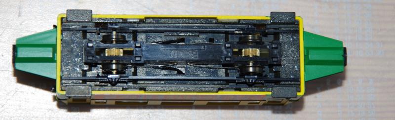

Joop, gewoon de wielen op de as naar elkaar toe schuiven tot ca. 7,50 mm flensafstand. Zie ook bijgaande foto van mijn Jägermeister versie.
Succes!

Bedankt voor de snelle uitleg. Ik heb geprobeerd om de wielen op te schuiven, maar dat lukt niet met de hand. Ga het dit weekend proberen met wat gereedschap.
Joop

In de catalogus van Bemo uit 2013 staan onder bestelnummer 5029 000 nog wielen voor 9mm van de Wismar railbus.
Het 9 mm model wordt volgens de Bemo internetsite binnenkort weer leverbaar.
http://www.bemo-modellbahn.de/produkte/deutsche-bahnen-h0e.html?tx_userbemocatalogue_rubriclist%5Bitem%5D=28&tx_userbemocatalogue_rubriclist%5Baction%5D=show&tx_userbemocatalogue_rubriclist%5Bcontroller%5D=Item&cHash=c08532238bedc315344a32722b09f00e
Mocht het verschuiven van de wielen niet lukken, dan zijn nieuwe wielen wellicht een oplossing.

Ik heb hier een exemplaar op 9 mm, en wil wel assen ruilen. Laat maar per PB weten of je dat een goed idee vindt.
Tjalling
