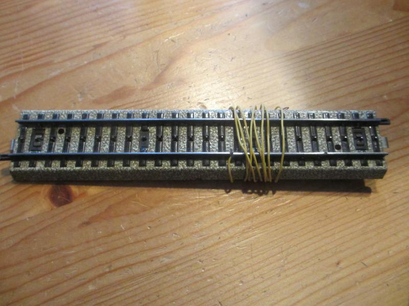

Ik ben in het bezit van m rails met elk twee maal een onderbreking van de rail aan één zijde.
Wat kan ik hier mee en hoe sluit ik deze aan?
Op voorhand dank voor de reactie(s)

Wat je met iedere Märklin schakelrail kan, schakelen van wissels, seinen of relais. Of bij computer sturing, bezetmelding.
Als de loc over de schakelrail rijdt zal het de onderbroken rail verbinden met de massa (Märklin bruine draad). En laat dit nu ook de draad zijn waarmee je normaal (Märklin) wissels en (Märklin) seinen enzo mee schakelt

Daar kun je dingen mee schakelen. Sluit voor de aardigheid maar eens een lampje aan met één draad aan de gele aansluiting van je trafo en de andere draad aan dat geisoleerde stukje rail, en kijk wat er gebeurt als er een trein overheen rijdt...
