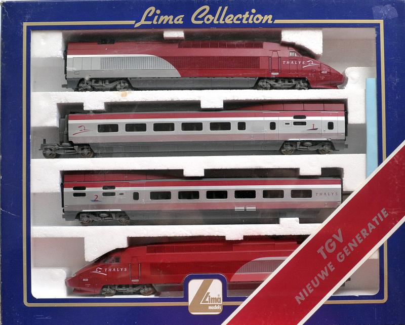

Heb de TGV Thalys van Lima maar eens weer na misschien 10 jaar weer eens uit de doos gehaald.
Blijkt dat er nog geen decoder inzit.
Helaas ben ik de beschrijving kwijt en weet niet hoe de kap er af gaat.
Iemand misschien nog een beschrijving?

Bij die Lima treinstellen zit er eigenlijk altijd onderin een tweetal schoeven die je los moet halen. Even aan de onderkant kijken, dus. Als het goed is zijn ze niet te missen.

De kap zit aan de koppelingszijde vast met  een nokje aan de bodemplaat.
Stop hier voorzichtig een fijne schroevendraaier o.i.d. tussen en trek het chassis aan deze kant naar beneden.
Als het goed is, kun je nu de kap aan de kant van de cabine afschuiven.
Succes.

Het is zoals je zei.
Aan de kant van de koppeling zit een nokje.
Deze met schroevendraaier voorzichtig opengedrukt.
Maar ook aan de zijkant nog wat nokjes
deze met tandenstokers ertussen en de kap naar
voren schuiven en hij is eraf.
