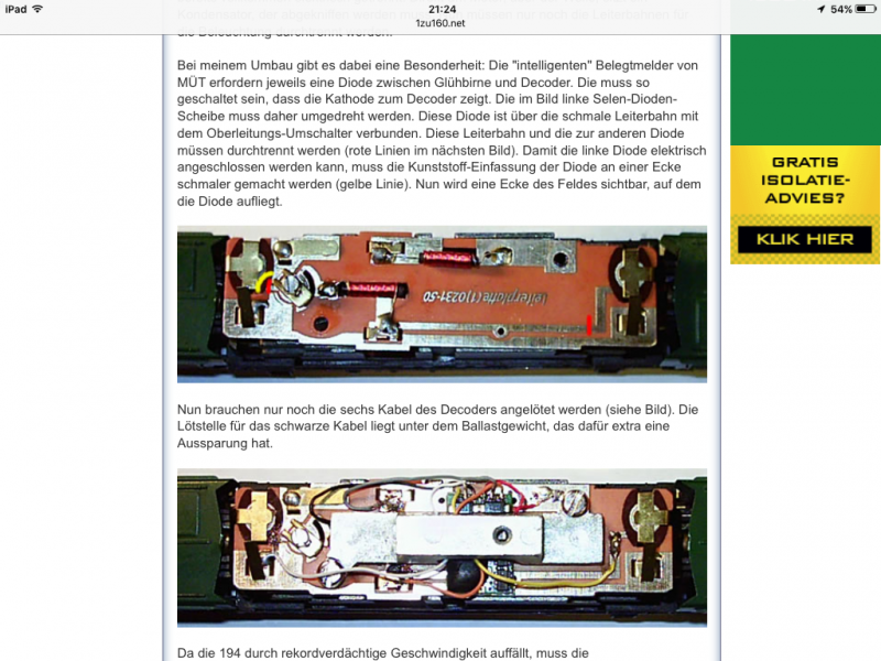

Dag allemaal, ik heb een oude E94/194 van Arnold omgebouwd met een Kuehn N45. Hij rijdt, laat zich programeren, maar de lichten krijg ik niet aan de praat, aangesloten volgen bijgevoegde foto, wie helpt?
Bert

Sorry, lukte niet hier is de link naar de foto

Dat is niet jouw lok neem ik aan?
Wat heb je bij jouw lok met die diodeschijfjes gedaan?
Voor een beschrijving van de foto-upload zie links onder 'algemeen'.

Nee, is niet mijn lok, beschrijving en fot van van een duits forum. De diodeschijfjes zitten er nog. Moet dat niet?

Doet de verlichting het niet ongeacht de rijrichting?
Eén van de diodes is in ieder geval zo geschakeld dat de stroom wordt gesperd. Normaal haal je die diodes eruit of omzeil je ze bij digitalisering. Die Duitse modelspoorder heeft er eentje omgedraaid en de diodes verder laten zitten in verband met een of andere terugmelder.

Geen verlichting ongeacht de rijrichting. Ik heb geen van beide diodes omgedraaid. Beter allebei eruit? Overigens ben ik behoorlijk nieuw in het digitale tijdperk, heb vroeger HO Fleischman analoog gehad. Nu sinds kort weer met deze hobby bezig. Ik werk met een z21. Moet ik die nog op een andere manier gebruiken om te programmeren?

Je hebt de printbaantjes bij de rode streepjes op de foto inderdaad doorgeslepen?
Diodes moeten er normaal uit, omdat er altijd eentje spert. Die Duitse ombouwer had de diodes nodig en heeft er dus eentje omgedraaid. Maar eruit is gemakkelijker.

Dag Henk, bedankt voor al je reacties. Ik zal die baantjes nog even checken en een foto maken. Die diodes zal ik verwijderen en ik houd je op de hoogte.

Dag Henk,
Missie geslaagd, hij rijdt en de verlichting wisselt bij verandering van rijrichting. Verlichting varieert soms bij verandering van sneldheid, maar dat neem ik op de koop toe. Bedankt voor je tips! Mvg. Bert
