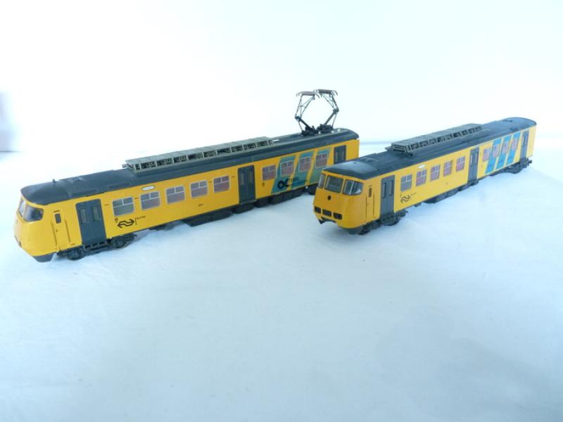

De Fleischmann HO 4472:
Is in deze locs ruimte om ze om te laten bouwen naar Märklin, en wat zou dat ongeveer kosten?

Zonder al te veel reclame te maken voor mezelf maar deze zijn goed om te bouwen. Wat er moet gebeuren is sleper(s) en dekoder(s) monteren. Je kan dan zowel digitaal als analoog 3rail riijden.
De wielen vervangen kan maar is niet altijd nodig. Op C-en K-rail rijden de stellen prima.
Als je ze in de originele 3-rail uitvoering zou (kunnen) kopen dan zit er een stukje elektronica in, die van de wisselspanning een gelijkspanning maakt voor de Fleischmann rondmotor. Je kan dan alleen analoog wisselspanning rijden. Richtprijs bij zelf doen €40,- per bak. Je kan er natuurlijk ook binnenverlichting en figuurtjes indoen evenals front en sluitlichten in de stuurstand. De prijs gaat dan natuurlijk omhoog.
