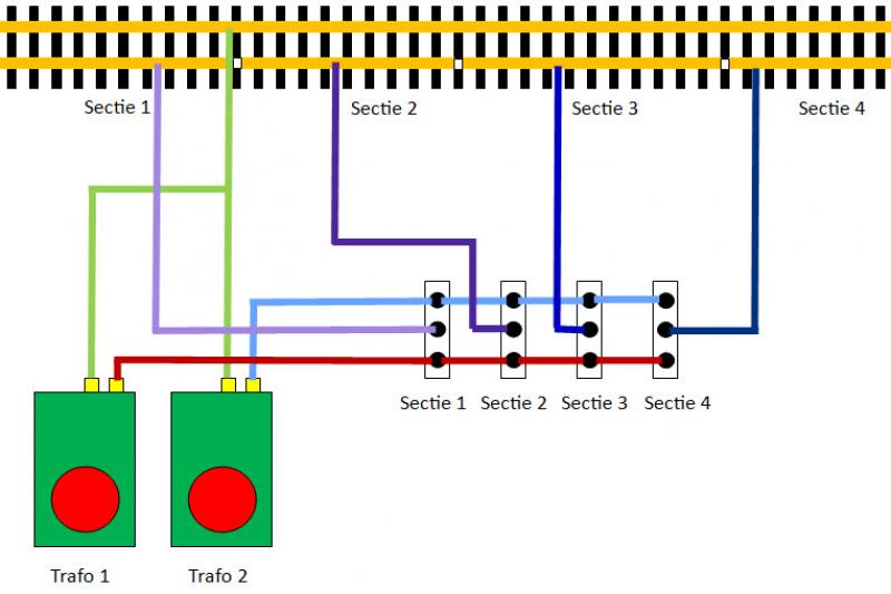

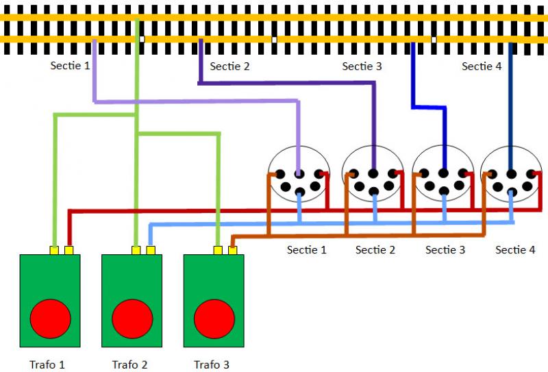

Een paar aansluitvoorbeelden. Bij beide voorbeelden is een spoorstaaf op meerdere plekken onderbroken, aangegeven door witte vlakjes. De eerste schakeling is getekend met tuimelschakelaars, de tweede met draaischakelaars.
1) Schakeling met twee trafo's en vier secties. Het aantal secties is onbeperkt uitbreidbaar.
2) Schakeling met drie trafo's en vier secties. Het aantal secties is onbeperkt uitbreidbaar.

@Gert, Maar dat is dus wat bedoelt wordt met Cab Controll. Hierbij schakel je de rails steeds zo dat een loc steeds bedienbaar blijft met dezelfde trafo. Voor ieder stuk spoor kan je dan selecteren met welke trafo je dit wilt bedienen. Misschien wel leuk om over na te denken maar zoals gezegd is het wel opeens heel want anders.
