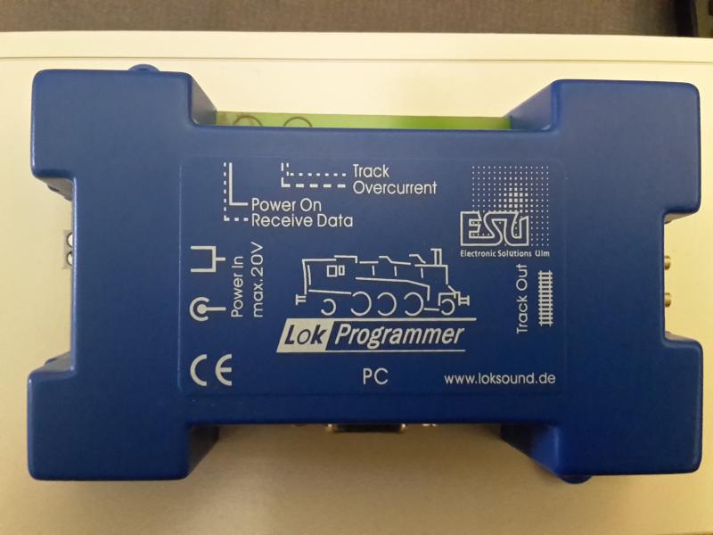

Sorry, maar even meeliften op dit draadje.
Weet iemand het verschil tussen de blauwe en de zwarte lokprogrammer  53451. Gezien het serienummer zou je verwachten dat ze gelijk zijn, maar is dat ook zo?
Kun je met beide de lokpilot 4.0 aanpassen?
Bij voorbaat dank

@remco : Ze moeten volgens Esu gelijk zijn aan elkaar. Alleen de behuizing zou verschillen. Je kan met alle twee de programmers hetzelfde.

Zijn behalve kleur en vorm qua functionaliteit het zelfde. Ik had een blauwe en die is helaas gesneuveld. Op gestuurd naar Esu en voor een vervangingsbedrag een nieuwe, zwarte gekregen. Ik meen mij echter wel te herinneren dat er van de blauwe versie twee uitvoeringen zijn. Maar om het verschil te zien moet ik er opnieuw induiken. Als je echter let op het typenummer dan kan het niet mis gaan.

Daar kwam ik vanochtend ook achter dat er twee versies van de blauwe zijn,nu ben ik nieuwsgierig welke versie ik heb dan. Ik kom er niet echt uit hoe je het verschil kunt zien.

Jij hebt model 53451, de nieuwe versie dus. De oude is herkenbaar aan het ontbreken van de print "www,loksound.de" rechts onderin. En het CE merk staat bij de oude rechtsboven, en bij de nieuwe linksonder.
Dit is dus de oude!
gr. Frits
