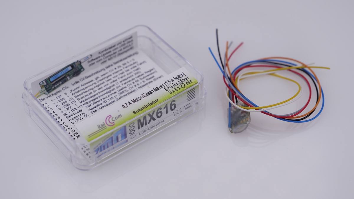

Deze dan, 6 functie uitgangen en een nette prijs van €28 - 30.
Gr, Ben.

Beste Ben,
Bedankt voor het alternatief! Ik ga het uitzoeken.
