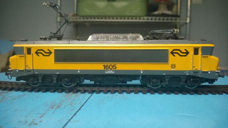

Langzaam weer een oude hobby opstarten...te beginnen met het opknappen van de zeldzame (?) 1605 van Roco van ca. 1986
Heeft zeker 27 jaar stilgestaan..

Het logo aan de rechterkant zal het gemeentewapen zijn. Echter het lijkt me niet het gemeentewapen van Breda.
Dat heeft 3 kruizen erin. Verdeeld over het vlak, niet recht boven elkaar als in Amsterdam.
Ik weet niet veel van treinen en heb even opgezocht dat de Roco 1605 inderdaad Breda is. Heb je een betere foto van het wapen?

Ik herken het als het stadswapen van mijn woonplaats Breda , dit wapen herken ik omdat het ook op mijn werkkleding zat halverwege jaren 90.

De foto is wat onduidelijk. Wellicht is het een oud zegel?

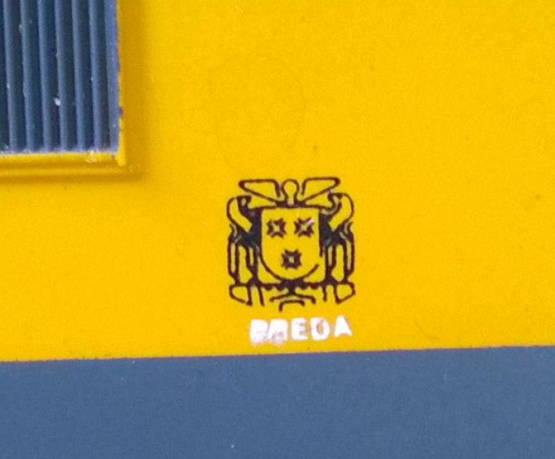

Ondertussen een paar maanden verder en de 1605 is inmiddels al lang digitaal geworden incl. Digikeijs LED-setje maar alsnog een close up van het stadswapen van Breda.

Het transfer met het stadswapen zit alleen op de verkeerde plek...
Nummer links onder einde zijwandrooster en wapen rechts zou het eigenlijk moeten zijn. Maar zo heb je inderdaad een uniek model

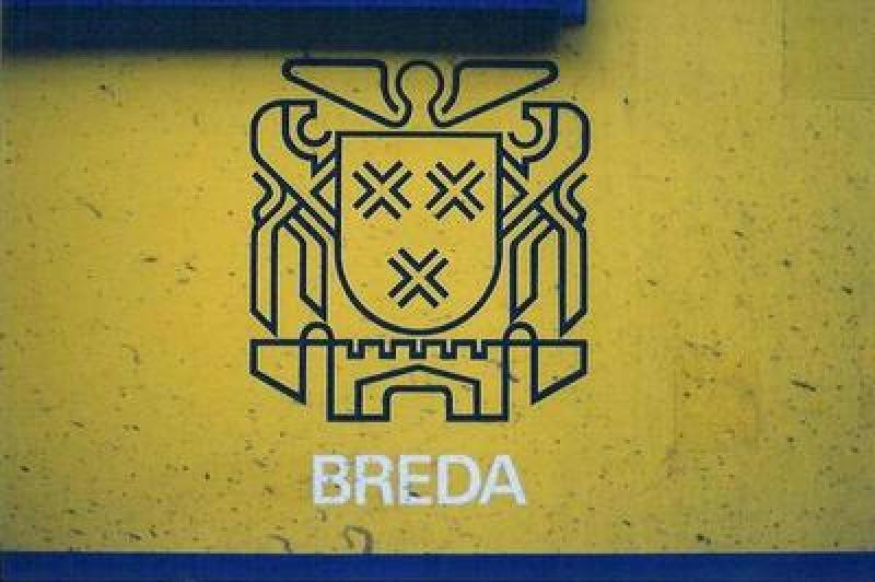

Hier een opname van stadswapen Breda die op de 1605 zat.
Volgens mij heeft de getoonde modelvariant zo nooit rondgereden?
Ik weet niet beters dan:
Variant1 Open typhoons op de cabinedaken/loknummer zijkant midden onder het rooster/geen stadswapen.
zie
https://images.beneluxspoor.net/bnls/img209_1.jpg
Variant2 Gesloten typhoons (konijnenhok)/loknummer naar linkerzijde onder het rooster/stadswapen rechts onder rooster.zie
https://www.flickr.com/photos/homcn/8685609166

Hallo Jamie,
Ja i.d.d. zit het wapen niet op de juiste plek, waar ik niks meer aan kan doen, maar wel goed dat je een foto van het origineel hebt!

Mocht je het toch anders willen,is er misschien wel iemand op het forum die je met de roco afwrijfnummers en wapens van Breda kan helpen?
Anders heeft wellicht kleinspoor nieuwe transfers voor deze lok.
Verwijderen gaat heel simpel met een wattenstaafje en een beetje terpentine en rustig afwrijven.

Opgedrukte logo's en nummers van de nieuwere Roco 1600en kunnen met wattenstaafjes en terpentine uitgewist worden inderdaad. Maar dikke kans dat het logo op deze lok gewoon een afwrijf transfer is. Als er geen extra lak laag over heen zit dan is het logo simpel te verwijderen met een houten tandenstoker. Wel voorzichtig natuurlijk! Het nummer kan wellicht wel met de terpentine truc gedaan worden.
