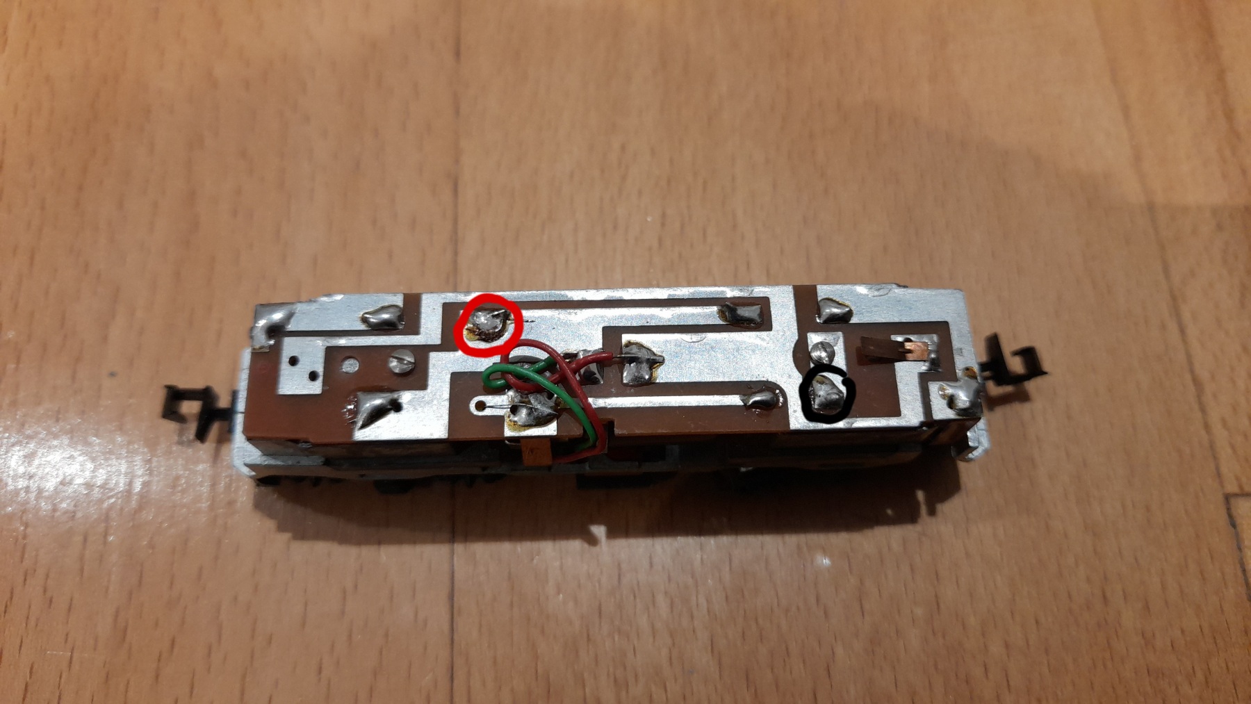

Ik heb vandaag gepoogd een klokankermotor van het merk Micromotor te plaatsen in mijn Minitrix SBB Re 4/4 volgens bijgevoegde instructie:
https://youtu.be/tu02s4kei6I
Echter, de locomotief rijdt een stukje en staat vervolgens stil. De verlichting werkt wel in de gewenste rijrichting echter de motor niet. Ik gebruik een standaard transformator van Fleischmann (14v) mocht dit nog belang zijn. Echter gezien ik de klokankermotor er weer uit heb gehaald en de oude motor terug heb geplaatst, blijkt deze het ook niet meer te doen.
Ik verwacht dat het dan in de printplaat zit en dat er een weerstand oid doorgebrand is.
Wie herkent dit probleem en weet dit op te lossen en mij ook te vertellen of ik de printplaat kan weggooien of valt te redden?
Alvast bedankt.
Martijn
Laatst bewerkt op: 03 March 2022, 20:09:49 door mvbeetje. Reden: spelfout

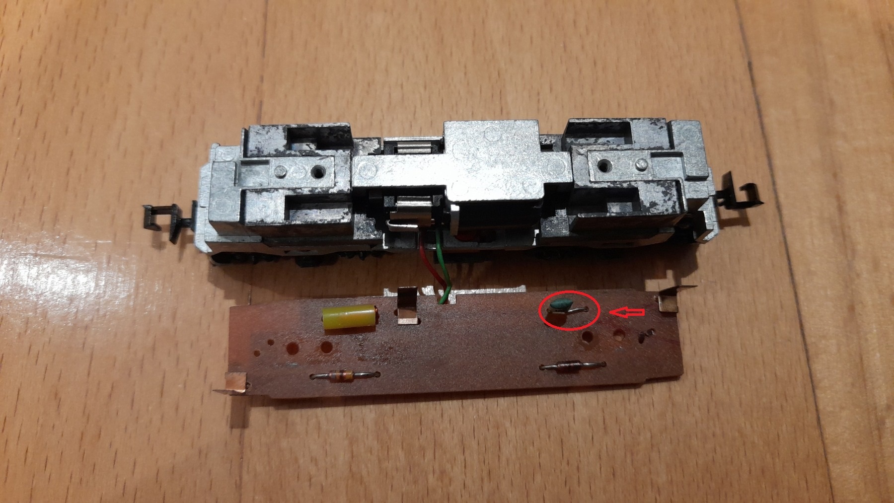

Hoi, hierbij de foto's. Zoals in het filmpje had ik de draden van de motor aangesloten op de volgende punten (rood en zwart ).

lijkt er op dat dit een zelfherstellende zekering is.
controleer of deze in de voedingslijn vd motor zit is dat inderdaad zo verbind hem dan eens door en kijk wat er gebeurd.

Lijkt mij een ontstoorcondensator, zou ik niet kortsluiten...
Het ding rechtsonder lijkt mij een (gebakken) diode, voor wisselen verlichting met rijrichting. Links zit er ook één.

had ook geschreven kijk of hij in de voedingslijn van de motor zit.
staat hij er parallel over dan is het een condensator die zou je gewoon kunnen verwijderen als ie sluiting maakt.

Op het filmpje zie ik dat aan het eind op de printplaat een doorverbinding is gesoldeerd (bij het + teken) die er in het begin niet zat. Bij jouw printplaat zie ik hem ook niet.
Misschien is dat de oplossing?
Grtz, Ton

Zou het probleem ook veroorzaakt kunnen worden door een draadbreuk?
Met name de groene draad vind ik er verdacht uitzien.
Arwin

Ik heb het probleem gevonden. Het plaatje waar de sleepcontacten op draaien was vies. Dit schoongemaakt. De loc draait nu prima. Volgende stap is ombouwen voor dcc
