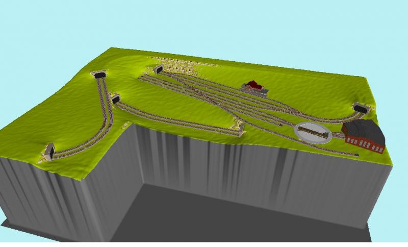

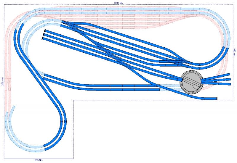

Hallo allemaal,
Is er mischien iemand die nog wat advies heeft over het STATIONSGEDEELTE met de opstelsporen en draaischijf? Graag!
Graag wil ik jullie mijn nieuwe baanplan laten zien, om hopelijk
reacties met tips, aanwijzingen en verbeterpunten te ontvangen.
Fleischmann profi rails schaal HO
Tijdperk: 3 (ongeveer)
Land: Duitsland / Zwitserland
Zowel reizigers als goederentreinen
Stoom en E-locs
Ik wil zoals zoveel mensen mischien iets teveel op een vrij beperkte
ruimte. Daarom hoop ik dat de baan niet te druk wordt.
Er is een schaduwstation, locdepot met draaischijf, een beetje
ruimte om te rangeren, en 2 paradestukjes waar je de treinen op
verschillende hoogtes onder verschillende hoeken ziet rijden.
Hier en daar is er nog aardig wat ruimte voor scenery over.
Ik heb geen bogen R1 (de krapste) in het plan opgenomen op advies
van jullie in een ander topic. Het stijginspercentage blijft onder de 3%.
In het gedeelte linksonder is een klimspiraal verwerkt om voldoende
hoogte te winnen.
De donkerblauwe rails is hetgene wat in het zicht komt.
Hier het plan in wintrack + een plaatje in 3d.
Graag jullie reacties! Alles kritiek is welkom, bij voorbaat dank.
Edit: iets meer onderaan de pagina een tekening met een wijziging
tbv het rangeer / opstelgedeelte.
Link:
https://images.beneluxspoor.net/bnls/Johannesbeerberg2MT.jpeg
Link:https://images.beneluxspoor.net/bnls/Johannesbeerberg2_3D.jpg
Laatst bewerkt op: 22 November 2007, 19:30:26 door Sjaak spoor. Reden: advies gevraagd

Leuk baantje en ik vind het niet te druk, je moet per slot van rekening ook wat te rijden hebben anders wordt het snel saai.
Met de ruimte om te rangeren daar bedoel je zeker de opstelsporen mee.
Groeten Stephan.

Een erg leuke baan zo te zien! En te druk zeker niet, nog genoeg ruimte om scenery te maken!
Ik vraag me alleen af waarom je een wissel hebt gemaakt helemaal links op het onderste niveau. Heb je dit bewust gedaan? Mijn inziens zijn ze niet echt noodzakelijk namelijk...
Lars

Bedankt voor jullie reacties.
@ Stephan: Ja, met de ruimte om te rangeren bedoel ik idd. de opstelsporen. Zoals je merkt heb ik daar nog weinig kaas van gegeten.
Tips om realistisch of leuk een rangeerterreintje in dit plan te verwerken?
@ Lars: Scherp opgemerkt van die wissel... Maar die heb ik op een bepaald moment alleen gebruikt voor het werken met wintrack zodat de sporen paralel aan elkaar liepen. De wissel zal dus niet echt worden geplaatst.

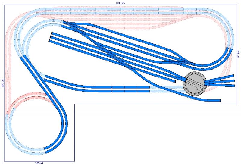

Ik heb de baan iets gewijzigd bij het opstelgedeelte, zodat het mischien
beter mogelijk is om te rangeren.
Wie kan me helpen? Welk plan is het betere van de 2?
Iemand nog ideeen om het goederengedeelte te verbeteren?
Link:https://images.beneluxspoor.net/bnls/JBBRAN_1.jpg
Laatst bewerkt op: 12 November 2007, 22:10:18 door Sjaak spoor
