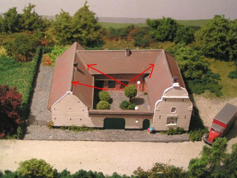

Ik ben een paar van mijn oude huisjes van mijn baan aan het opknappen. Aangezien er soms grote kieren ontstaan tussen de stukken dak, wil ik daar loodbeslag op maken net als bij echte huizen. mijn vraag: heeft een van jullie dit al is gedaan en zoja hoe, of brengt een fabrikant dit uit in schaal h0.

Aluminiumfolie, doffe zijde in het zicht gebruiken.

Om de bovenkant van wijnflessen zit vaak een 'metalen' folie. Sommige toetjes hebben een deksel' waarvan de binnenzijde sterk aan lood doet denken. Het materiaal is gemakkelijk in de goede vorm te duwen.

Gewoon dun grijs papier papier in smalle reepjes snijden( meen HO 2 mm?) desnoods met de kleur: loodgrijs ff bewerken en plakken maar...
Kan ook met het spul waar de kurken( als die er nog opzitten) van de wijnflessen mee bedekt worden/zijn bijna : echt lood lijkt het ...
Dit ook weer in dunne reepjes snijden en het is makkelijk te buigen( kan je dus met het dunne papier niet...)
vb. boerderij N schaal
