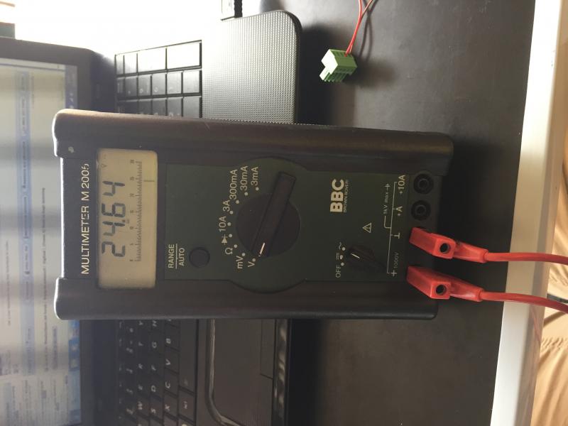

Hallo iedereen,
Ik heb een raar probleem met een Uhlenbrock power 4 booster. Deze is alsvolgt aangesloten:
Trafo 1 - IB2 ,is alleen een loconet stuur unit, interne booster wordt niet voor de baan gebruikt
Trafo 2 - Power 4, Is de enige stroom leverancier voor de baan.
Het probleem is dat er uit de Power4 24 tot 30 volt wisselspanning komt. Dit lijkt mij vrij aan de hoge kant.
heeft iemand een idee waar dit aan kan liggen, uit mijn trafo komt 17V Wisselspanning gemeten (15v staat op kastje)
Groeten Ruben.

Hoe meet je de spanning?
Je kan digitale spanning niet zomaar meten met een voltmeter. Lees even hier.
http://people.zeelandnet.nl/zondervan/digispan.html#meet
Laatst bewerkt op: 09 August 2015, 12:27:19 door henk

Re: [Power 4] Veels te hoge spanning
09 August 2015, 12:29:21 »
Meten is weten, als je weet wat je meet.
Als je dat verkeerd doet dan is deze uitkomst (waarde) niet vreemd.

09 August 2015, 12:30:59 »
zo staat de meter ingesteld.
Groeten ruben
09 August 2015, 12:50:36 »
Zoals gezegd, lees dus even hier Ruben.
09 August 2015, 12:55:05 »
heb ik inmiddels gelezen, alleen even gaan zoeken of ik enkelvoudig kan meten, moet ik een diode en condensator hebben.
09 August 2015, 13:53:28 »
Ruben, er van uitgaande dat er 17V uit de trafo komt, dan is de waarde de verwachte waarde.
17x 1,41 = 23,97 is heel erg dicht in de buurt van de gemeten waarde.
18 x 1,41 = 25,38. De trafo spanning zal er dus ergens tussen zitten.
Net even aan mijn eigen POWER 4 gemeten, en kom aan dezelfde waardes. Volkomen normaal en niets in de weg voor gebruik.
Mvg
Wim.
