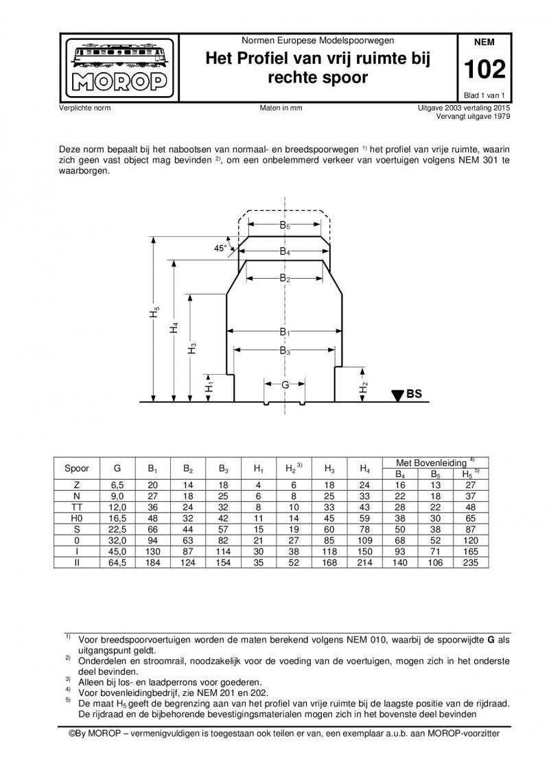

Als je save wilt spelen 5 cm vanaf de grond en 3,5 cm breed
mvg Frans

Ah kijk, wist ik veel dat SO = rail head (is al geen afkorting!
) is bovenkant rail. Maar goed, dat maakt de NEM102 nu wel helemaal duidelijk. Bedankt!

"SO" staat voor
S
chienen
O
berkante
De NEM zijn gebaseerd op de MOROP-normen en die zijn Duitstalig

Ach so... Deutsch. Ja, communiceer ik alleen in voor onderdelen in mijn werk als Demag kraanmonteur

De NEM 102 is ook in het Nederlands.
BS =
B
ovenkant
S
poor
Boven dien een correctie, MOROP-normen bestaan niet, het zijn
N
ormen
E
uropese
M
odelspoorwegen.
En die worden ontwikkelt door de MOROP en in het Duits en Frans uitgegeven.

Ja dat weet ik nu wel dat ie in het Nederlands is

Ik vind de onderste regel van dit normblad bijzonder interessant:
Wat zal die voorzitter een boel teiltjes hebben

OS=BS=Bovenkant spoor. Dit is ook in real life de uitgangsmaat voor het hele spoorontwerp.
Het hele PVR (profiel vrije ruimte) word aan de hand van BS bepaald. Dus in een bocht ligt het spoor in verkanting.
Het PVR draait dus mee met die verkanting.
