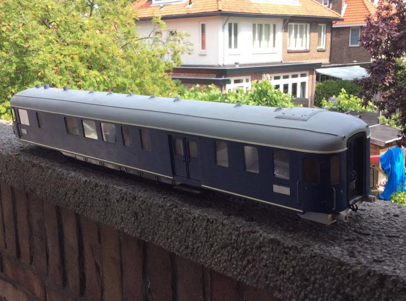

Dag allemaal,
Tussen spoor HO en spoor O heb ik mij een korte periode met spoor I bezig gehouden. Het voornaamste, tastbare resultaat daarvan is een plan-D rijtuig wat ik sinds 1998 (!) in aanbouw heb.
Ik ben bovenaan begonnen (klassieker) en het rijtuig staat al jaren in mijn vitrinekast zonder draaistellen. Af en toe herinnert mijn zoon mij er aan om 'die blauwe' nou eindelijk eens af te maken en hij heeft volkomen gelijk.
Om draaistellen te maken begint men bij de wielen. Maar.. Ik ben een beetje uit die schaal, dus ik vraag mij af waar ik vier assen met schijfwielen kan kopen met een modeldiameter van 950/32 (wat ongeveer 30mm is). Gewoon bij Märklin of Hubner of KM1? Wie heeft er een goede tip? Het mogen gewoon plastic wielen zijn, meer dan een vitrinemodel zal het toch niet worden.
Alvast bedankt!
Paul

niet rijden? dan zou ik wat styreen in de boormachine spannen

Zat ik ook al aan te denken. Ik zie dat als mijn eerste terugvaloptie.
Aan de andere kant is het natuurlijk wel leuk wanneer het kán rijden. Dub dub dub.....

Hallo Paul.
De wielen die ik gebruik zijn nog van de firma Hübner.
Zijn NEM Bauart B90
Art: Nr. 4100-3.
Deze worden sinds kort in alle nieuwe wagens van de Firma Märklin gebouwd.
Mijn ervaring is dat ik deze al 20 jaar gebruik en er overal mee kan rijden.
Groeten Ernst....

Dag Ernst,
Dankjewel, dat is een mooie concrete suggestie. Heeft Hübner een website? Als het zo is krijg ik hem niet gevonden
Ik heb zelf overigens nog een merk gevonden wat ik niet kende: Nolte, op de website van Asoa. Die hebben finescale wielen die er aardig fijn uitzien!
Mvg, Paul

Ha Paul,
Ik heb een truckload Märklin wielen, kan je er zo onder jassen. Deze zijn alleen aan 1 zijde niet geprofileerd, maar wie rijdt er nou ondersteboven
Als je wilt, kan je ze komen halen. Plastic heb ik ook, maar dat is echt scabreus!

Hübner is een paar jaar geleden overgenomen door Märklin; heeft dus geen web site (meer). Er zijn nog wel veel Hübner artikelen in omloop (bijvoorbeeld via beurzen, e-bay). Daarnaast, zoals aangegeven door Ernst, maakt Märklin gebruik van door Hübner ontwikkelde zaken (wagons, locs, rails), naast hun eigen, oorspronkelijke, producten. Als voorbeeld voor een wielset van een oorspronkelijk Märklin rijtuig (D-treinrijtuigen): # E214115 (wielmaat mij niet bekend). Een dergelijke onderdelenlijst voor bijvoorbeeld de Silberlingen (met geprofileerde wielen), kan ik helaas niet vinden.

Iedereen bedankt voor de suggestie. @Michiel, klinkt goed. Ik ga je een pm sturen!
