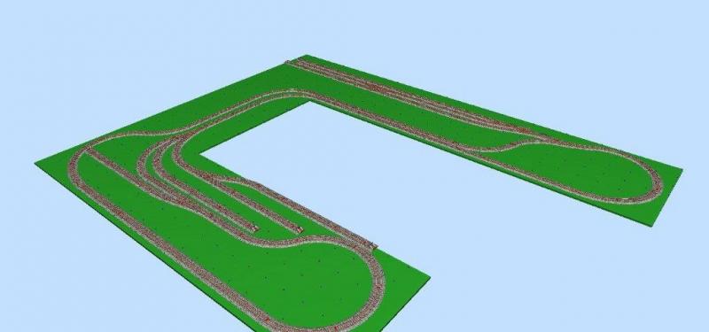

Ja weer een stapje in denken
Laat iedere ervaren baanbouwer er maar op schieten ,zodat ik weer goed verder kan.
Idee is dat hier aan voorzijde aan de binnen kanthaven is en middendeel word brug Waal en achter een station met daarachter schaduw station

Goed eerste reactie:
Probeer in het station een overloop te maken. Als je je schaduwstation weer wilt verlaten, moet dat met een wat vreemde beweging. Door een overloop van buiten naar binnen kan je ook vertrekken uit je schaduw station en meteen doorrijden. Neem aan de nadere kant van het station dan een overloop op van binnen naar buiten (omgekeerd). Het opstelspoor helemaal links iets korter. Je wilt er toch met auto's omheen kunnen rijden, of wordt dit straat spoor?
