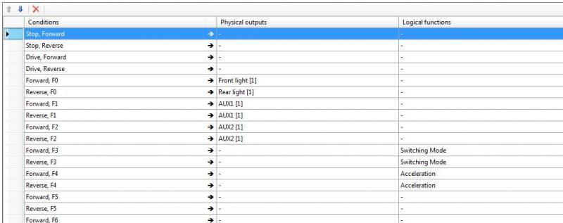

Berichten: 7128
Re: Gezocht instelling esu decoder 54614 lokpilot V4.0 mm/dcc/sx DE2
29 April 2015, 18:44:00 »
Dit zijn mijn instellingen:
Gr, Ben.

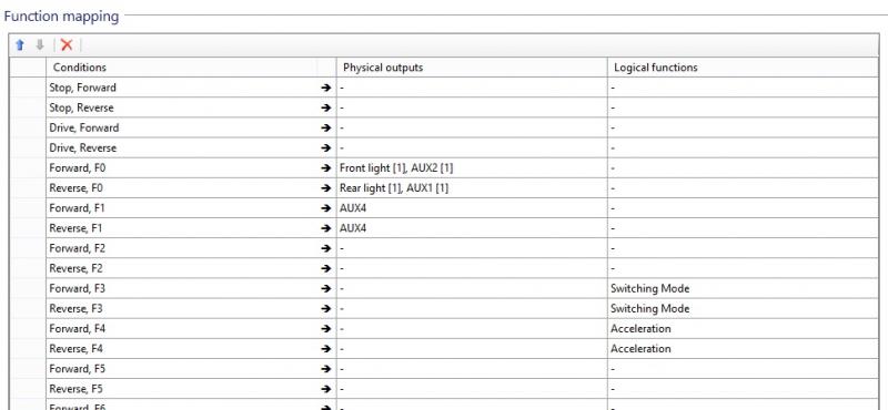

Berichten: 8151
29 April 2015, 19:22:24 »
En dit de mijne.
En zo zullen er wel meer varianten zijn
Ieder zijn eigen smaak van wat er moet gebeuren en belangrijker onder welke toets je het wilt hebben.
Gr.
Eric
