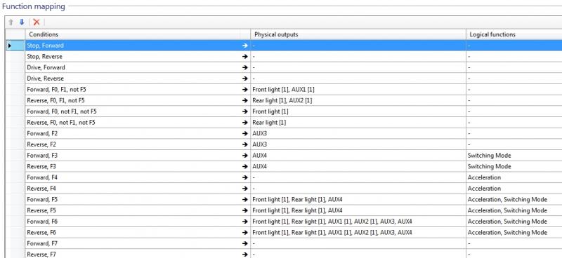

Hallo allemaal,
Ik heb een RR 6400 met sound. Hierin zou met F6 de rangeersnelheid (en verlichting?) te realiseren moeten zijn. Deze doet het bij mij niet. Iemand enig id welke CV daarvoor nodig is en welke waarde er dan in moet?

Zit er een ESU in? Dan is het maar net wat je wilt programmeren van verlichting.
Installeer de ESU lokprogrammer software op je pc.
Hier
een uitleg. Open een project en pas de functies aan. Lees daar na de aangepaste cv's uit. Die programmeer je vervolgens in je lok mbv de roco multimuis oid.

OK. Geinstalleerd. Nu kan ik bij de function mapping de rangeerstand niet vinden.....

op het gevaar af dat ik je misschien verkeerd begrijp mijn interpretatie van de rangeergang en de verlichting. ( ik heb deze lok zelf ook )
rangeergang zit op F6 en halveert alleen de snelheid.
De rangeerlichten zitten op F8
grt nickjan

Hallo allemaal,
Nick Jan, je hebt het goed begrepen. Echter, de rangeerstand was bij mij niet goed ingesteld (af fabriek). Inmiddels de lokprogrammer in het duits om kunnen zetten. (Rangiermodus, Beschleunigung). Vanuit de ESU website soundproject geladen. F6 uitgezet, opgeslagen en weer opnieuw aangezet. (Daarmee kun je de veranderde cV's lezen).
Volgende uitdaging: heeft iemand enig id hoe de verlichting fysiek in elkaar zit? M.a.w. kan ik ook rangeerverlichting aanbrengen?

04 April 2015, 21:25:57 »
Stuur effe een pb met je mail adres. Stuur ik je mijn 6400 project.
Of je moet er zo uit komen
Aux4 is rangeerlicht.

06 April 2015, 20:57:27 »
Ondertussen gevonden. Het werkt. Jammer genoeg is het toplicht niet afzonderlijk te schakelen van de andere 2. Had ik echt rangeerverlichting gehad. Gevarensein kan wel.

Als je het via Ruud zijn instellingen hebt gedaan heb je toch rangeerverlichting
Ga ik er wel even vanuit dat op AUX4 de toplichten zitten.

Hallo Eric,
Ruud heeft me achter de schermen geholpen :-)
AUX 1: sluitverlichting achterkant lok
AUX 2: sluitverlichting voorkant lok
AUX 3: binnenverlichting
AUX 4: Knipperlichten in te hoek van de huif.
(Er zitten ook maar 4 draden aan de verlichtingsprint: massa, knipper, rood, wit).
Ruud heeft dus de knipperverlichting op de rangeerstand aangesloten.
Ivo

Re: Rocky Rail NS6400: Rangeergang met F6
07 April 2015, 12:51:21 »
Aha, knipperlichten. Wat een luxe
Dan ontbreekt inderdaad een echte rangeerverlichting.
