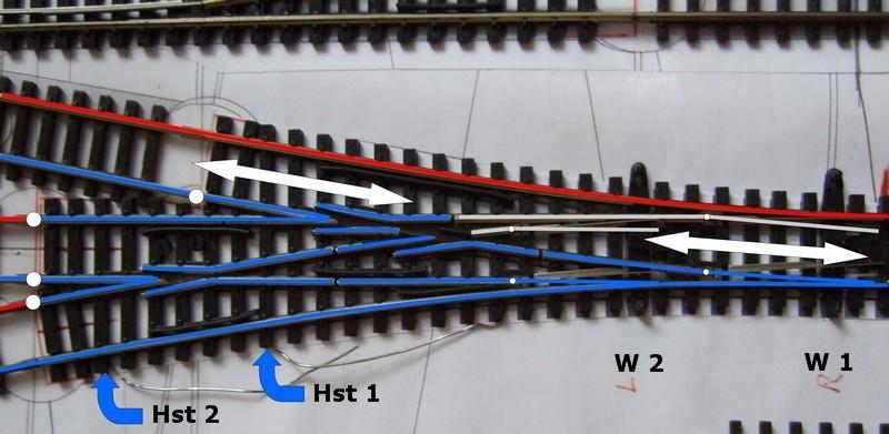

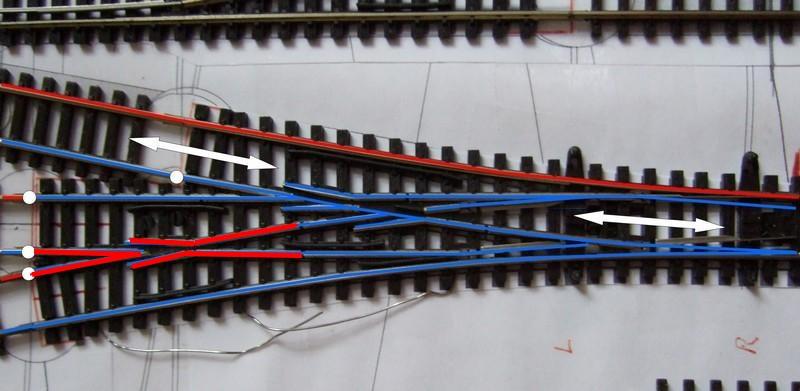

Hierbij nog even de beloofde plaatjes met de polarisatieschakeling van elk hartstuk (Hst 1 en Hst 2) in overeenstemming met de stand van het bijbehorende wissel (W1 en W2):
1A. Eerste wissel W1 in de stand rechtsaf en tweede wissel W2 in de stand rechtdoor:
1B. Eerste wissel W1 in de stand rechtsaf en tweede wissel W2 in de stand linksaf:

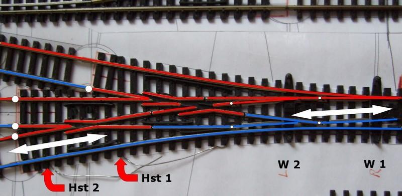

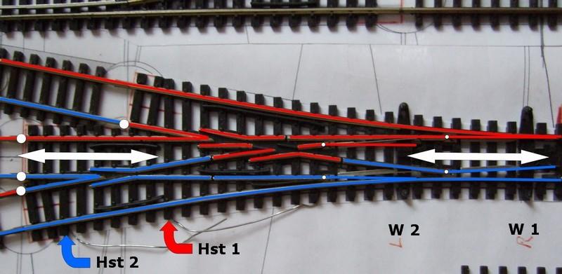

2. Eerste wissel W1 in de stand rechtdoor en tweede wissel W2 in de stand rechtdoor:
3. Eerste wissel W1 in de stand rechtdoor en tweede wissel W2 in de stand linksaf:

Zoals je in de plaatjes kunt zien zijn er geen problemen te verwachten bij de hartstukpolarisatie, elke wisselstand levert een correcte polarisatie van de hartstukken op, geheel corresponderend met de geschakelde rijweg.
Eerdere gedane rijproeven in een test-opstelling met "handgeschakelde" wissels en "handgeschakelde" hartstukpolarisatie hebben geen problemen opgeleverd, zelfs niet met kritische twee-assers:
Ik hoop dat de door mij veroorzaakte bedenkingen m.b.t. de hartstukpolarisatie hiermee weer weggenomen zijn.  ::)

Hallo allemaal,
Ik heb inmiddels antwoord gehad van Peco.
Ik ga er op dit moment vanuit dat jouw wissel een maandag morgen wissel is, en het grijze gedeelte verbonden is met de rode rail bij wissels gemaakt op de andere dagen.
Mijn wissel blijkt toch geen maandagmorgenwissel te zijn, volgens Peco is hij conform het ontwerp. Het grijze gedeelte is niet verbonden met de rode rail en wordt alleen (geschakeld) van spanning voorzien via de eerste rechter wisseltong:
Citaat van: Email Peco
Your SL-E399F is operating correctly and the right hand grey area is only connected electrically by the point blade when it is against the adjacent stock rail. This is due to the asymmetric design of the turnout and the rate at which to curved routes diverge from the centre straight route. Provided the r/h turnout blade face and stock rail contact areas are kept clean they will give a very reliable electrical contact.
Bij het SL-E399F driewegwissel wordt dus geen enkele wisseltong gevoed vanuit het hartstuk.
Gelet op de naar aanleiding van deze topic door mij ontvangen PB's zal ik het verder bij dit antwoord laten.
Bert
