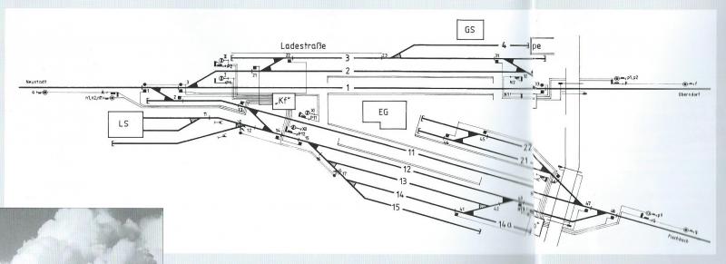

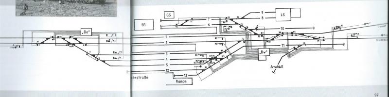

Misschien dat je hier al een beetje mee geholpen bent. Ik heb ook nog de tekeningen van Aachen Hbf  en Aachen west. Deze tekeningen komen uit het boekje van Miba. Mechanische Stellwerke deel 1.
Gr. Bert.
