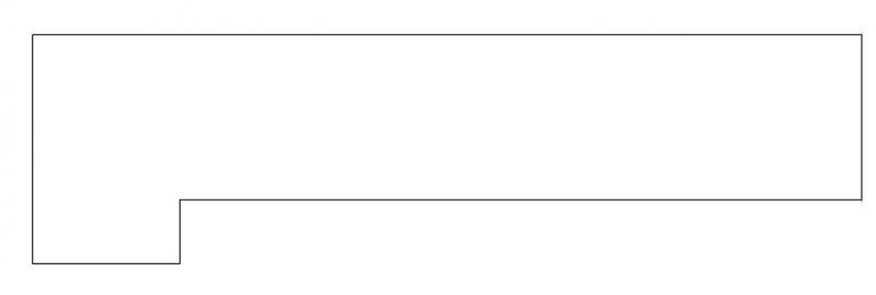

hallo,bij deze heb ik een plaats waar ik met de volgende een spoorbaan kan maken,
deze ruimte heb ik,maar is mijn vraag in welke schaal zou ik nu mijn ontwerp begingen in H0 of 0 of iets ander wat stellen julie voor.ik zou even niet weten hoe ik juist ga begingen daarmee zou ik graag help willen krijgen van kenners van hoe ik wat zou doen.
wel electrische,station,een soort landschap,passagiers trein,ik weet het eigelijk nog ellemaal
daarom julie help is welkom
alvast bedankt

Ik zou geen van beide schalen kiezen. Beter dat je voor deze afmeting N spoor kiest.

in N en Z heb je de meeste mogelijkheden om op deze oppervlakte veel rail te leggen, maar ook in 0 kan het leuk zijn: gewoon wat rangeren van A naar B en C.Maak een enkelsporig lijntje met verbindingen naar diverse bedrijven. Ook een personen vervoer kan als je de trein naar buiten via een poortje naar een enkelvoudig opstelspoor. Zo kan je pendelen bijvoorbeeld met een railbus.

Ik weet niet wat je in gedachten hebt, maar een smalspoorbaantje in HO kan natuurlijk ook leuk zijn.
Heb je korte treintjes, veel rangeermogelijkheden, etc.

30 cm is om rond te rijden zelfs voor N te klein (minimaal 40 cm). Met deze ruimte wordt het Z of T als je rond wil rijden. Wil je zoals aangegeven heen en weer rijden, dan zou h0 of 0 kunnen. Ik zelf zou voor h0 kiezen, omdat dan nog de meeste scenery geplaatst kan worden.

Als de afmetingen in je plaatje kloppen, dan is dit een plaatje met de juiste verhoudingen:
Dat is dus niet zo heel veel L...

Scherp gezien Dirk. Ik zie het nu ook. Misschien moet 70cm 170 cm zijn.
