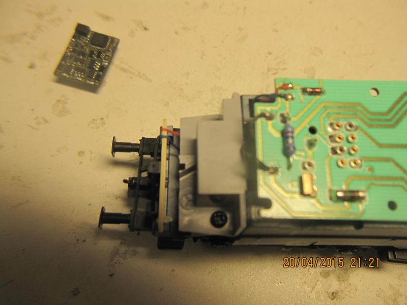

Hoe ik er aan gekomen ben weet ik niet maar ik heb hier liggen een (draadloze) decoder - naar ik aanneem- met op de achterzijde LP716 en IT 21 10.
Kan iemand  mij zeggen wat het is?

Foto plaatsen ?
En draadloos? Zitten er wel contactvlakjes waar draden aan moeten.

Draadloos? De soort met 8 pennen aan de onderkant, die je direkt in de NEM-voet kunt steken? Dat zou een Lenz Direct kunnen zijn.

het is moeilijk een foto te plaatsen maar ik ben er uit.
Freek,
je hebt me op het goede spoor gezet. Ik ben in mijn verzameling  gaan zoeken naar een loc waar deze in zou passen.
De roco 62581 (blauwe botsneus) bleek een geschikt exemplaar te zijn (maar niet helemaal, zie hierna).
Ik kon de decoder uitlezen: 99 in CV8 (Lenz dus) en 98 in CV7: Silverdirect (Art. nr 10330-01).
Het merkwaardige feit doet zich voor dat de decoder niet helemaal ingeplugd kan worden. De loc geeft alleen maar wisselend frontlicht en niet meer dan dat. Op onderstaande foto is links van de insteekmogelijkheid onder het gaatje een pinnetje te zien dat veroorzaakt dat de decoder schuin blijft hangen en dus blijkbaar niet op alle punten contact maakt.

De kap erop zal ook niet altijd meevallen. De decoder met de opgebouwde achtpolige stekker was een aardig idee van Lenz, maar past bijna nooit. Bij het ontwerp van een lok met achtpolige NEM652 plug wordt geen rekening gehouden met de ruimte die zo'n decoder precies boven de stekker inneemt. NEM652 gaat uit van draadjes. Het is toeval als het past.
Bij de latere mtc21 of Plux aansluitingen staat wel in de norm omschreven hoeveel ruimte er rond de stekker voor de decoder moet worden vrijgehouden.

Dat piefje waar de decoder op terecht komt is het contact voor de contactvinger naar de pantograaf, dus al zou de decoder passen, krijg je problemen met het plaatsen van de kap.
Je zou de contactvinger naar de pantograaf en het piefje weg kunnen halen, maar de vraag is inderdaad of de kap dan nog wel past gezien de hoogte.
