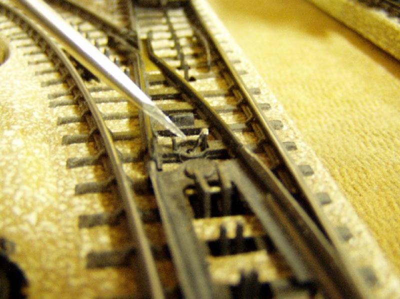

Ik heb een paar m-rails wissels van marklin gekocht, maar de trein bleef hangen op de wissel.
dus had ik ze met een speciaal schoonmaakblokje schoon gemaakt, maar de treinen vallen nog steeds stil op de wissel.
Weet iemand wat ik hieraan moet doen
bedankt Robert boudestijn.

Rij je analoog?
Probeer dan met een multimeter of anders met een een lampje te controleren of de middenrail wel onder spanning staat...

Ja, en dan met name de middelste puko's waar dat nageltje doorheen zit.
https://images.beneluxspoor.net/bnls/Mwisselpuko.jpg
Deze puko's willen wel eens los gaan zitten. Als je ze vaster wild klinken dan loop je het risico dat het plastic, wat onder de puko zit, kapot gaat.
Je kunt een draadje boven aan de puko solderen, deze door het holle klinknageltje voeren en aan de onderkant van het wissel aan de middenrail solderen. Zie de foto naast de punt van de schroevendraaier. Je moet wel snel solderen om het plastic niet te laten smelten
