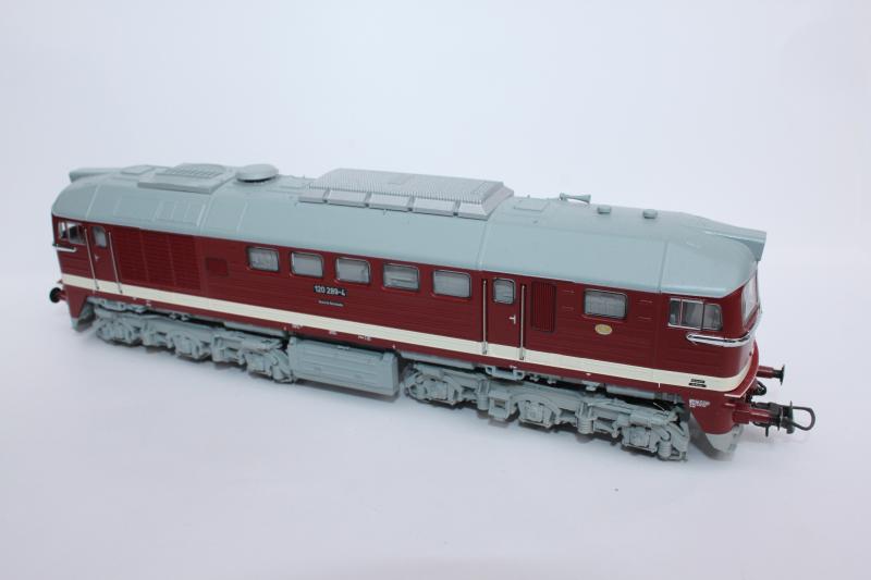

Vandaag leende zich weer voor een uurtje rijden met de modelspoorbaan op zolder.
Ik pakte mijn Roco BR120 na circa 1 jaar weer eens uit de kast om mee te rijden. De baan is schoon en circa 1 maand terug nog met ATF behandeld.
De lok reed wat schokerig. Maar ja, de lok had immers bijna een jaar niet meer op de baan gestaan. Enkele slagen mee gereden en de lok bleef schokken. Ik besloot de lok met mijn Woodland Tidy Track schoon en warm te rijden. Dit werkt eigenlijk altijd goed. Na een kop koffie kwam ik weer terug op zolder en zag meteen dat alles stil stond. Mijn Intellibox basic gaf netjes kortsluiting in beeld aan en mijn BR120 voelde warm aan. Even de boel laten afkoelen. Maar als ik de lok nu op de baan zet geeft deze direct sluiting.`
Wat kan dat toch zijn? En hoe te verhelpen?

Hi
Ik denk dat je eens goed moet kijken of er in de lok geen draadjes (bv van de motor) tegen elkaar aan liggen. Kijk dan ook eens of de wielen niet tegen het frame aankomen in bepaalde bochten/hellingen. Ik heb daar bij mijn 1600 ook last van gehad.

R.I.P decoder en of motor.

Gokje: Voelsprieten in het draaistel verbogen en tegen het chassis gekomen. Of is dat geheel van plastic bij deze loc?
