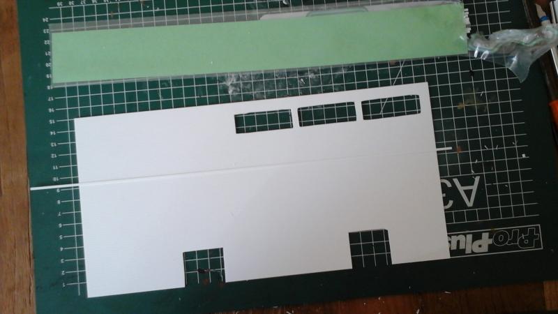

Start bouw Ingang/Uitgang zijde:
Uit één Evergreen 4041 (of 4062) gaan we de ramen van het restaurant snijden en de in- en uitgang. Kijkend naar een willekeurige woonwarenhuis zijn de in- en uitgang altijd van elkaar gescheiden. Dit om de doorstroom te bevorderen. De ingang zit meestal rechts en de uitgang meestal links. Ik heb dit ook zo gehouden. Waar je deze precies gaat plaatsen is afhankelijk van de situatie op je modelbaan. In ons geval heb ik gekozen om de ingang 4 cm af de linkerhoek en de uitgang 7 cm van de rechterhoek te plaatsen. In beide gevallen heb ik een gat gesneden van 4 cm breed en 3,5 cm hoog. Daarna ben ik de ramen voor het restaurant gedeelte gaan uitsnijden. Gestart 1cm vanaf de linkerhoek en 1 cm vrij van de bovenzijde heb ik drie gaten gesneden van 5cm breed en 2cm hoog.
Snij zorgvuldig en wacht met het uitdrukken van de reststukken totdat je volledig door bent. Dit voorkomt eventuele breuk van de plaat waar je het niet wil hebben. Al met al heeft het mij totaal een klein uurtje geduurd voordat alle gaten waren uitgesneden. Na het uitsnijden met een vijltje de oneffenheden glad gevijld.

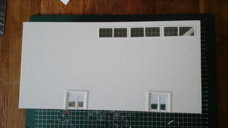

Ramen/Deuren:
Nu is het zaak de ramen en deuren wat diepte effect te geven. Dit doet men door het plaatsen van "kozijnen". Dit is een wat secuur klusje. Ik heb hiervoor Evergreen art. 145 (1,0x2.5mm) strips voor gebruikt. Ik heb de totale breedte van de raampartij opgemeten en daarbij 2x de dikte van de evergreen strip bij opgeteld. Dit afgesneden en over de onderste rand aan de buitenzijde van de Evergreen 4041 (of 4062) geplakt met modelbouwlijm. Dit heb ik hetzelfde gedaan voor de bovenzijde van de raampartij. Daarna heb ik aan elke zijde van de ramen verticale kozijnen geplaatst. De ramen zien er direct was strakker uit.
Bij de deuren heb ik een iets dikkere strip van evergreen gebruikt. Helaas weet ik geen art.nummer omdat uit mijn rommeldoos kwam. Maar het proces is het zelfde. Een strip aan de bovenzijde van de deur plaatsen + 2x de dikte van de evergreen strip. Daarna twee verticale strippen plaatsen.
Deuren:
Ik heb gekozen voor schuifdeuren hoewel je ook vaak draaideuren tegen komt. Maar de bouw hiervan is iets ingewikkelder.
Aan de achterzijde van de Evergreen 4041 plaat heb ik achter de deurgaten twee dichte gladde plaatjes geplakt uit de rommeldoos. Na het verlijmen en uitharden heb ik daarin ramen gesneden van ca. 1 cm breed en 2,5cm lang. Een klein dun stripje uit de rommeldoos verticaal te plaatsen tussen de ramen geeft de scheiding tussen de deuren weer. Ook moet er nog een strip horizontaal geplaatst worden boven de deuren wat staat voor de rail waarin de deuren schuiven.
Na al dit werk ziet het resultaat er als volgt uit:
Volgende keer verder met het plaatsen van de zijwanden en achterwanden.

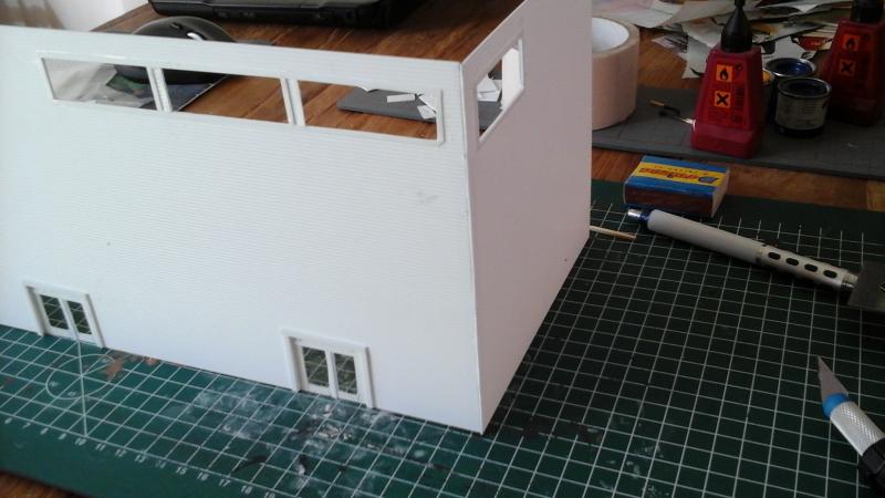

De Bouw van Zijwanden/Achterwand.
Dit is een relatief simpel klusje.
Voor de zijwanden kan je één Evergreen 4041 plaats doormidden snijden of de breedte nemen welke voor je baan beschikbaar is.
In de rechterzijwand heb ik een raam gesneden tbv het restaurant gedeelte. Techniek idem zoals eerder beschreven. De achterwand heb ik tact gelaten en is bij mijn voorbeeld volledig dicht. Wat je wel kan toevoegen is eventueel een losdock voor vrachtwagens. In mijn voorbeeld komt dat ergens anders in mijn gebouw en kom daar later op terug.
Nu heb ik op de hoeken van de voor en achterzijde ca. 14cm lange L-profielen gelijmd zodanig dat er een juiste 90 graden hoek ontstaat. Na uitharding heb ik de zijwanden er tegen aan geplakt zodat in feite een lange doos is ontstaan. Om een te verstegen raad ik aan het gebouw op twee of drie plekken "overdwars" te steunen met balken of een plaat (uit de afvalbak) om meer verband aan het gebouw te geven. Let op dat je de doorkijk in het restaurant gedeelte vrij laat.
