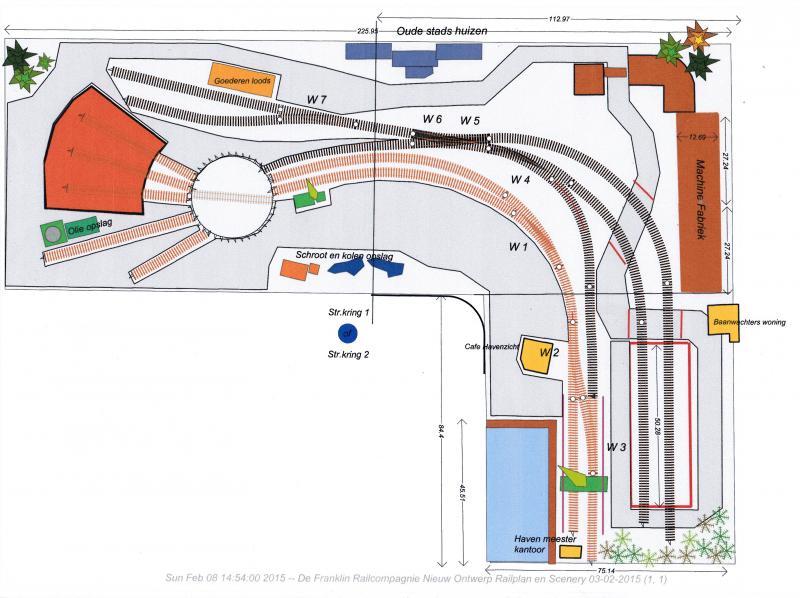

Hallo allen
ben enkele maanden geleden begonnen met een nieuw moduul baantje.
Het ontwerp behelst een lok loods met draaischijf en rangeer mogelijk heden naar een groot
complex staal verwerking's fabriek en een overslag bij een binnen haven.
Nu ben ik totaal niet bekend met seinen en vraag ik me af of in dit ontwerp seinen toepasbaar zijn.
Zo ja aan wat voor seinen zou ik dan moeten denken en misschien wat veel gevraagd maar als seinen toegepast
kunnen worden is het dan mogelijk om dit voor mij in te tekenen en aan te geven waar en welke seinen ik zou kunnen
gebruiken.
Dit intekenen kan uiteraard ook via mail contact plaats vinden.
bedankt vast
gr,
Herwim Frank

Herwim,
Volgens mij is het verstandig wat breder te denken, dan alleen maar de positie van de seinen. De seinen moeten ook bediend worden. Als ik me niet vergis heb je een analoge baan, dus zul je ook de seinen analoog gaan bedienen. Dat is best wel een complex verhaal en ik denk dat je hier eerst even goed over moet nadenken.
De juiste plaats van de seinen en de soort seinen zijn land en tijdperk afhankelijk. Bijvoorbeeld Duitse seinbeelden zijn anders dan Nederlandse. En zag je vroeger veel armseinen, tegenwoordig zijn het vooral lichtseinen.
Sander

Hallo Sander
Inderdaad heb ik een Analoge Nederlandse baan rond de 40er jaren tot 55er jaren.
Ik begrijp alleen de opmerking "breder denken" niet en wat heeft de soort seinen en waar plaatsen met Analoog te maken.
Wil graag weten of op een dergelijke rangeer gebied seinen werden gebruikt en zo ja welke en op welke plek.
Mocht ik er dan nog een paar willen plaatsen dan zal dat inderdaad Analoog bediend moeten worden wel of niet
parallel aan bijv. de bediening van een wissel.
Ik wil graag weten of in die periode arm seinen of lichtseinen werden gebruikt of misschien wel beiden ?
Maar je hebt gelijk ik had wel het land en tijdperk moeten noemen.
Ben toch zeer benieuwd naar het antwoord en bedankt voor het mee denken.
gr,
Herwim

Hoi Herwim,
Welk traject beschouw je in je baanplan als hoofdspoor?
Als je daar vanuit gaat kun je beginnen met het hoofdspoor te beveiligen.
Heb er ook geen verstand van maar ik denk dat armseinen wel typerend kunnen zijn voor jou tijdperk.
Je zou ze dan mechanisch kunnen bedienen.
Ben ook benieuwd wat toepasselijk is.

Als ik zo kijk is alles goed te doen met ROZ (rijden op zicht)
Hooguit een werkend draaischijfsein, maar verder ROZ -> KISS

Herwim,
Omdat er ook gerangeerd wordt, zou je wel rangeerseinen kunnen plaatsen. Kijk hier:
http://www.seinarm.nl/Rangeersein/rangeerpaallantaren.aspx
Hier vind je ook nog meer informatie over het seinstelsel '46.
Volgens mij ben je wel aangewezen op zelfbouw.

Hallo Jongens.
Hartelijk dank voor jullie mee denken.
Vooral de link van jou Ben is een zeer interessante.
Inderdaad ik denk ook dat het zelfbouw wordt ervan uitgaande dat deze niet in model te koop zijn
of als bouw pakketje. (misschien weet iemand hier iets van)
Bij zelfbouw moet ik alleen bedenken hoe ik de draaiende beweging ga maken hierbij denk ik dan aan
Fulgurex wissel aandrijvingen want daar heb ik er nog een aantal van.
gr,
Herwim

15 March 2015, 16:39:29 »
Kun je niet beter gelijk met een draaiende beweging (m.a.w. een servo) beginnen ?
Scheelt je denk ik ook een hoop (schaarse ?) ruimte. Van de andere kant kost dat wel weer extra, dat snap ik ook.
Verder lijkt me de Fulgurex wat traag voor het draaien van het sein. Ik vond een filmpje van een draaischijf (1:1)
waar ook een draai sein gebruikt wordt.
https://www.youtube.com/watch?v=544wOkcvYoA
Groet, Ronald.
