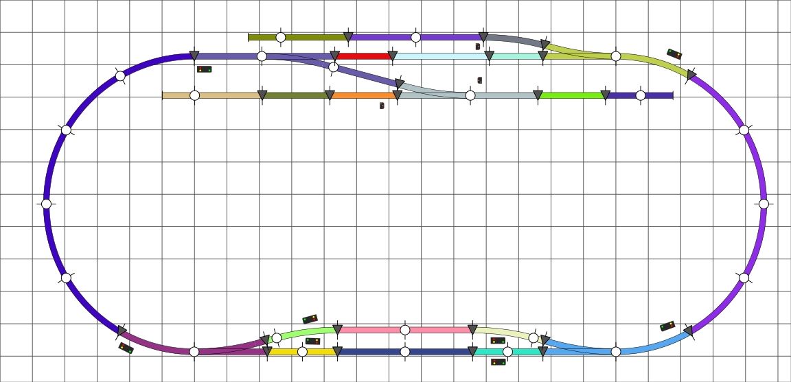

Na dat weekend, was het voor mij duidelijk: dat gaan we vaker doen, maar dan wel met een baantje waar wat meer te beleven is. Daarom kwam ik met het volgende baanplan:

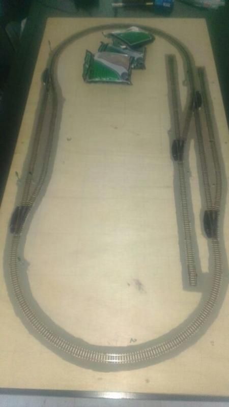

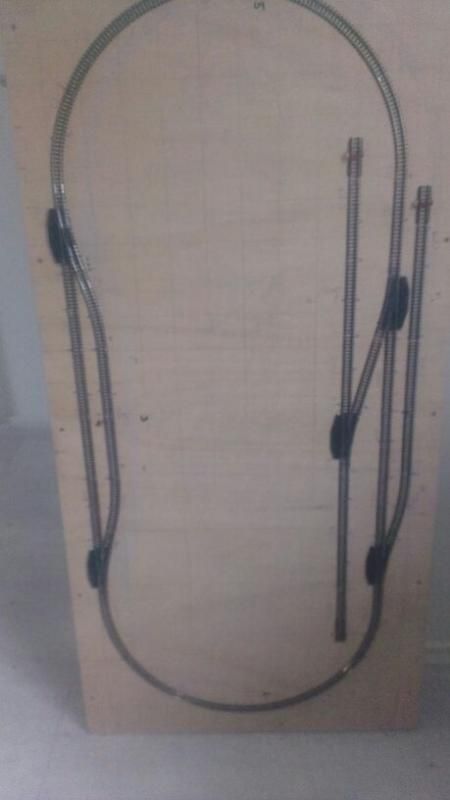

Op zich niet zo spannend, maar aangezien het in schaal n precies op een plaat hout van 60x125 past, wel handig om mee te nemen.
Uiteindelijk ziet het er dan zo uit als de rails op het hout geschroefd zit:

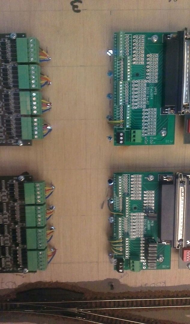

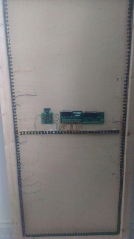

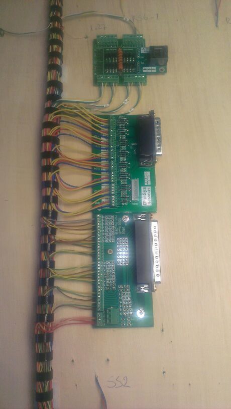

In eerste instantie had ik er voor gekozen om de 'docking stations' van VPEB midden onder de baan te schroeven, zodat uiteindelijk na het nodige bekabelen de onderkant er zo uit:
Close up van boven naar beneden:
MDDEC (wisselaansturing)
DDS (aansluiting baan (8 blokken))
DS32 (aansluiting voor alle seinen)
Via de sub-d connectoren kon is met een bandkabel de baan koppelen aan de 'Dinamo Classic' kast:

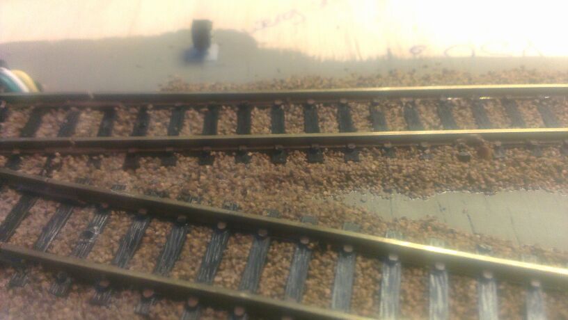

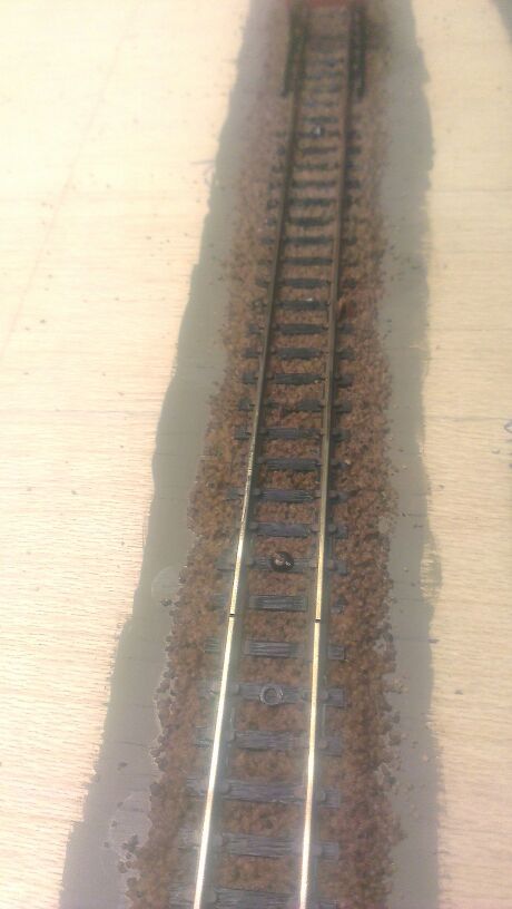

Na de nodig testrondjes, begonnen met het ballasten van de rails. Als eerste de 'grond' rond de rails een kleurtje gegeven:
Daarna mijn eerste stukken geballast met een mix van Woodlands Scenics bruin, donkerbruin en zwart:
Ook de spoorstaven voorzien van een laagje 'roest' (Tamiya XF-64 met daarna verdunde wash Revell 23):

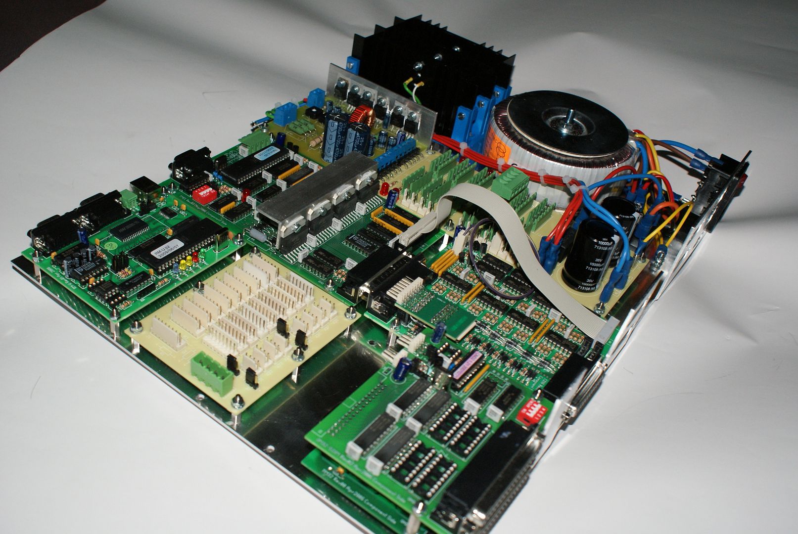

Nadat ik ook met de baan in deze opstelling een aantal keer op wat beurzen geweest, was het slepen met die grote Dinamo kast een beetje zat. Gelukkig hebben ze tegenwoordig daar Dinamo Plug n Play voor, waardoor het niet meer nodig is om de grote kast te hebben.

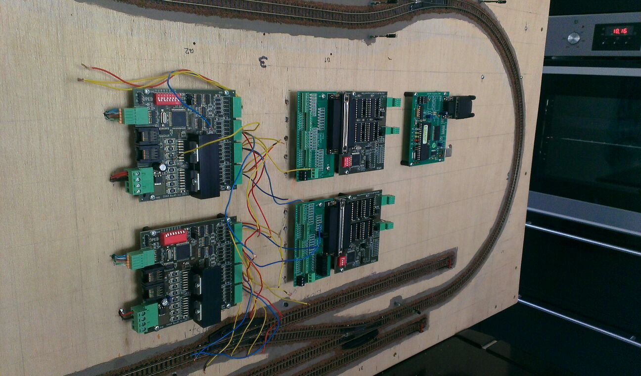

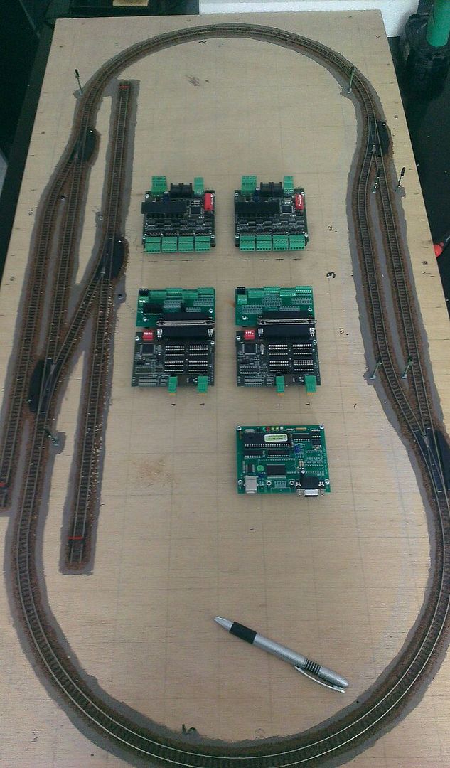

Nadat dit systeem aangeschaft was, gekeken of alle printen passen op de plek waar ik ze zou willen hebben:
Ik heb gekozen om alle elektronica bovenop de baan te doen, aangezien dit nu echt een demo/testbaan is geworden en dus niet bedoeld om mooie scenery te krijgen.
De printen die te zien zijn van boven naar beneden:
2x TM-44, voor de blokbesturing
2x OC32, voor seinen en wissels
1x RMU, het hart van het systeem

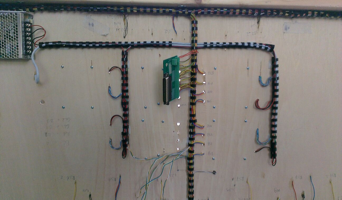

De bekabeling moest alleen wel weer aangepast worden. Hier nog het laatste printje van de 'oude' situatie aan de onderkant van de baan. De rest is inmiddels al verhuisd naar de bovenkant.
En nadat alles netjes naar boven gehaald is en aangesloten, ziet het er dan zo uit:

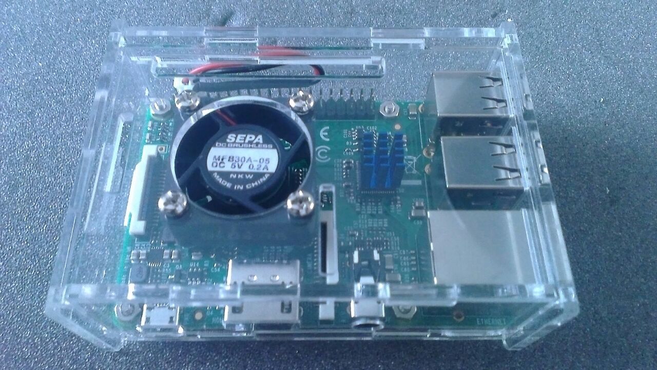

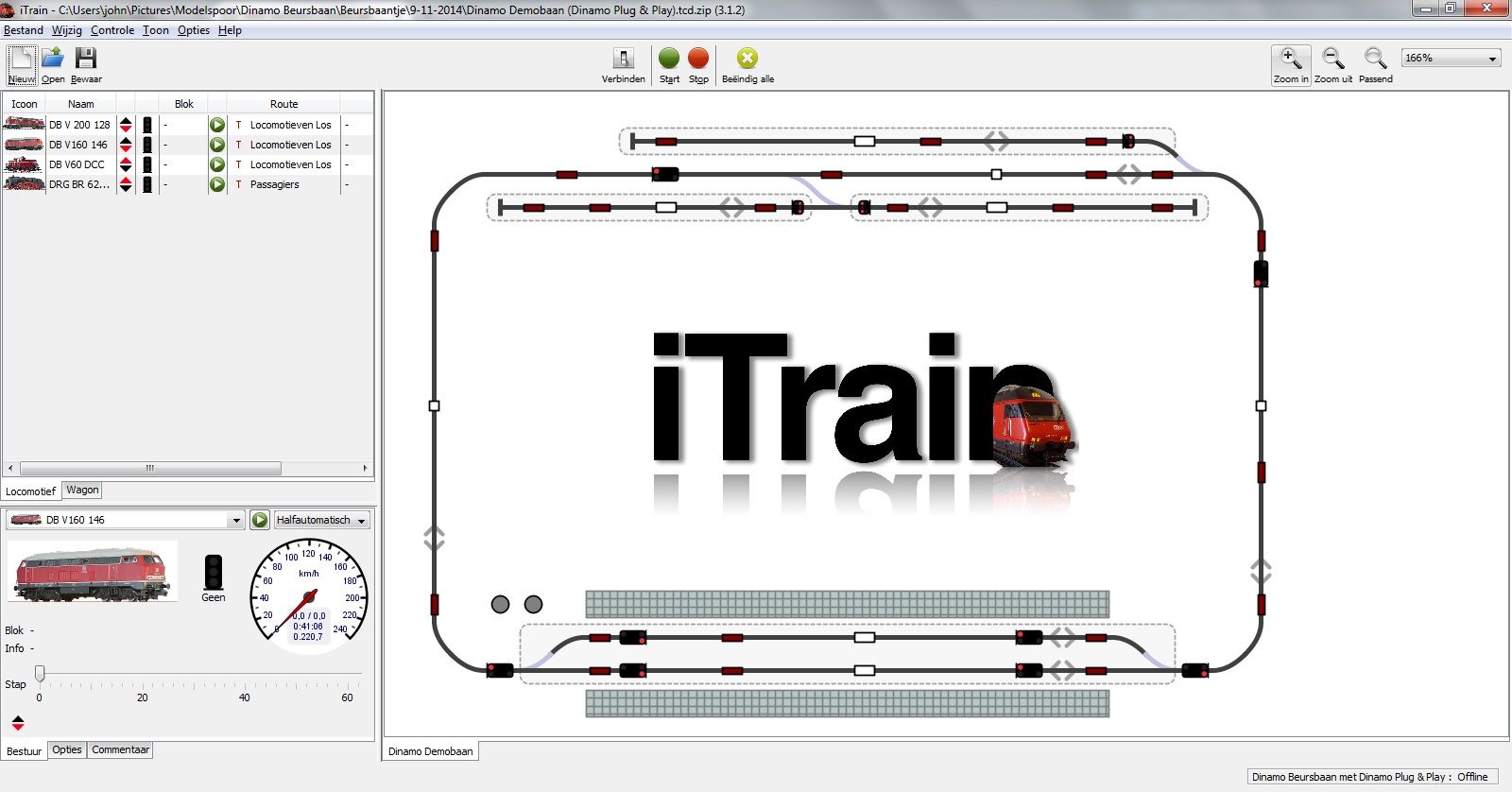

Volgende stap voor mij is zorgen dat ik geen laptop of vast computer meer nodig heb om mijn baantje te besturen. Daarvoor heb ik gekozen voor de Raspberry Pi. Dit is een creditcard formaat computer, gebaseerd op Linux. Aangezien iTrain gebaseerd is op Java en gewoon ondersteund wordt op Linux, leek het mij een uitdaging om dit voor elkaar te krijgen.
Inmiddels is het mij al gelukt om iTrain te laten werken op de Raspberry Pi, alleen moet dit nog even 'netjes' gebouwd moeten worden op de baan zelf. Maar het volgende plaatje in iTrain komt al van de baan af zoals hij nu wordt bestuurd door de Raspberry:
Zo, een heel verhaal maar hopelijk maakt het nu een aantal mensen wel duidelijk wat de reden van mij is om het baantje zo te houden.

Zo te zien is het toen al goed gekomen met de baan en de Raspberry sturing.
Nu ben ik aan het proberen met de Raspberry hetzelfde te doen maar loop vast op het opstarten van iTrain op de RPI.
Misschien kan je me wat hints geven, een bash file dat lijkt te lukken maar welke file moet ik gebruiken om iTrain te laten starten?
Ik hoor het graag, bedankt, Menno.
Red Racing Rebel
Berichten: 95
Re: Demobaantje Dinamo en iTrain, bestuurd door de Raspberry Pi
11 April 2015, 06:32:09 »
Hoi Menno,
Je moet de iTrain.sh gebruiken om iTrain te starten. Pak je de .jar, dan neemt hij de communicatiepoorten niet over van de Raspberry.
Ik kan je anders ook wel mijn snelkoppeling sturen, maar reageer daarvoor even via pb.
