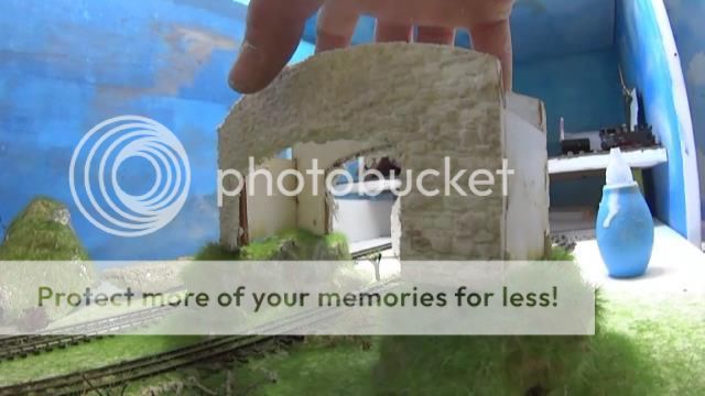

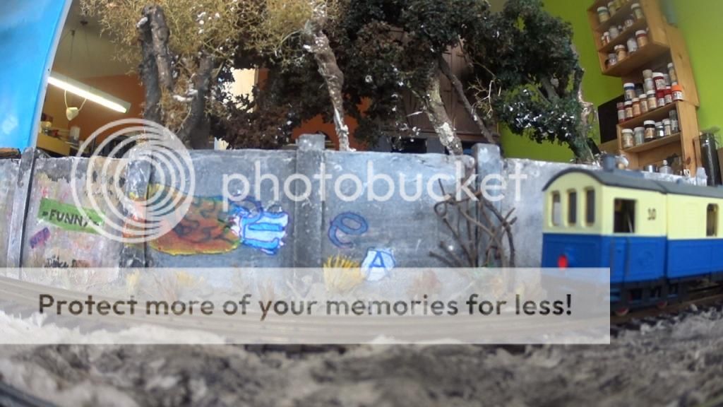

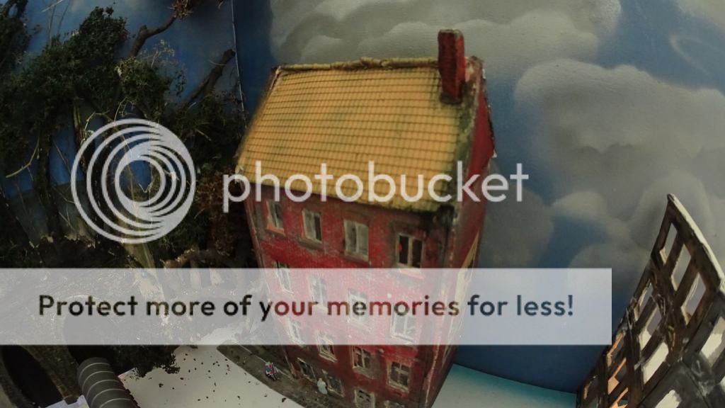

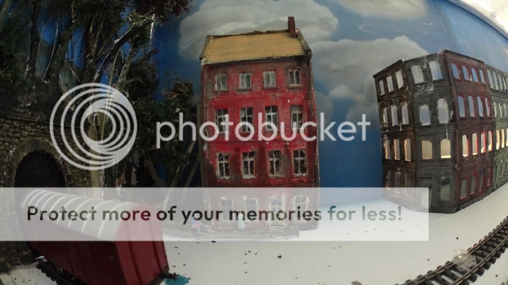

zo we zijn weer een week verder en er zijn een aantal kleine dingen gebeurd de vlog word voorbereid dus we doen het vandaag met foto's
Vorige week zondag was ik geeindigd met het schilderen van alle paneelen.

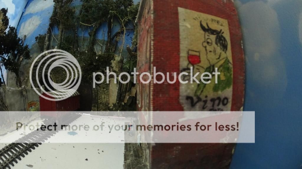

Omdat ik best wel ziek was deze week kon ik weinig doen dus heb ik bedacht in een stad hangen affiches die moet ik ook maken vroeger had je hele groote affiches op gebouwen en dat wou ik ook op mijn slooppand.
Maar het geschikte papier is niet makkelijk te vinden dus kwam ik bij een theezakje (een gebruikt theezakje is beter) thee er uit laten drogen en tekenen maar hier een aantal snelle affiches en een grootte op het sloop pand.
uitkijk van de buurman
In het groote gebouw zijn de vloeren gestort (leterlijk en figuurlijk) met de verlichting er in
Verder heb ik op het slooppand het dak gemaakt het dak is gemaakt van gipsverband dus alles is licht dun en hol.
en de vlog die er bij hoort
http://www.youtube.com/watch?v=3eEHP-RBnzE

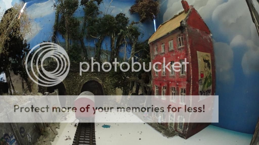

De panelen komen niet alleen wolken maar ook doorlopende tekeningen
hier het eerste voorbeeld
Net even een schets gemaakt hoe het achtergrondpaneel achter de huizen en de weg er uit moet gaan zijn let op dit is oriëntatieschets

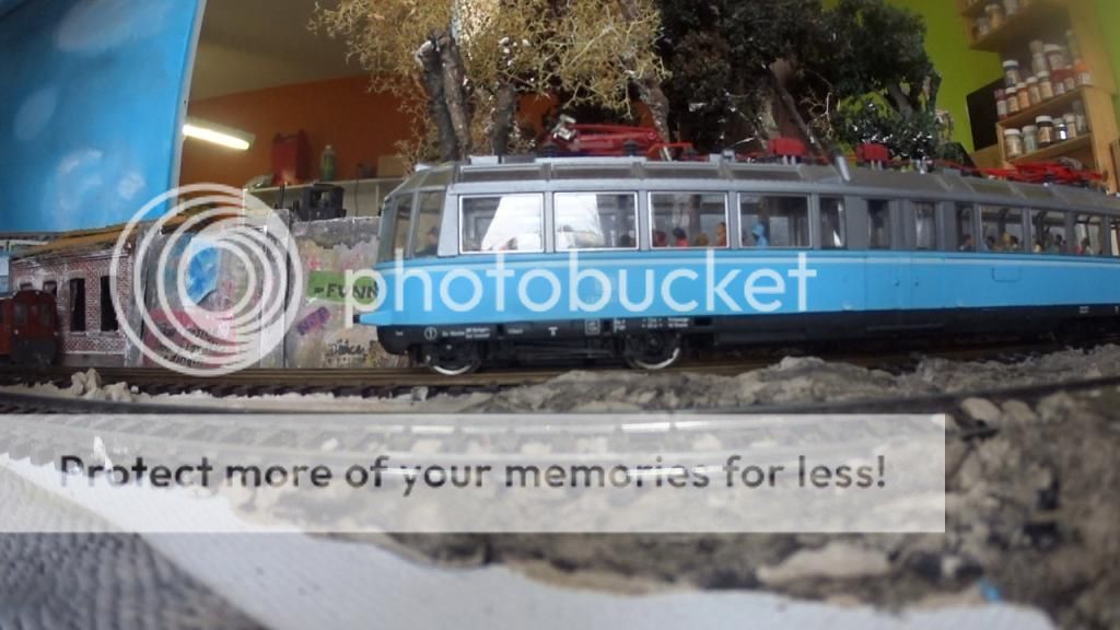

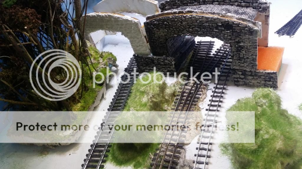

01 February 2015, 14:51:41 »

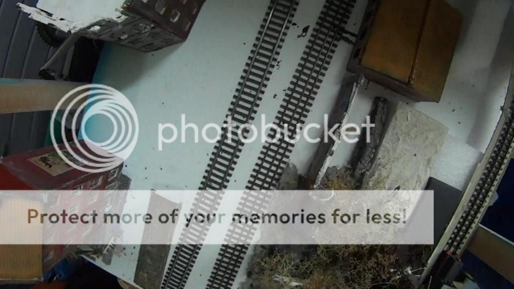

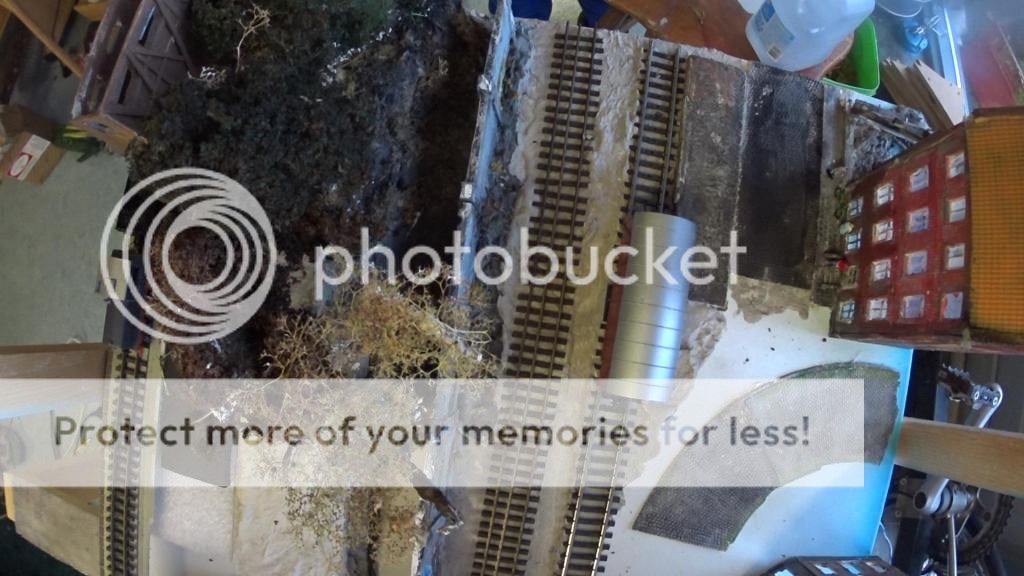

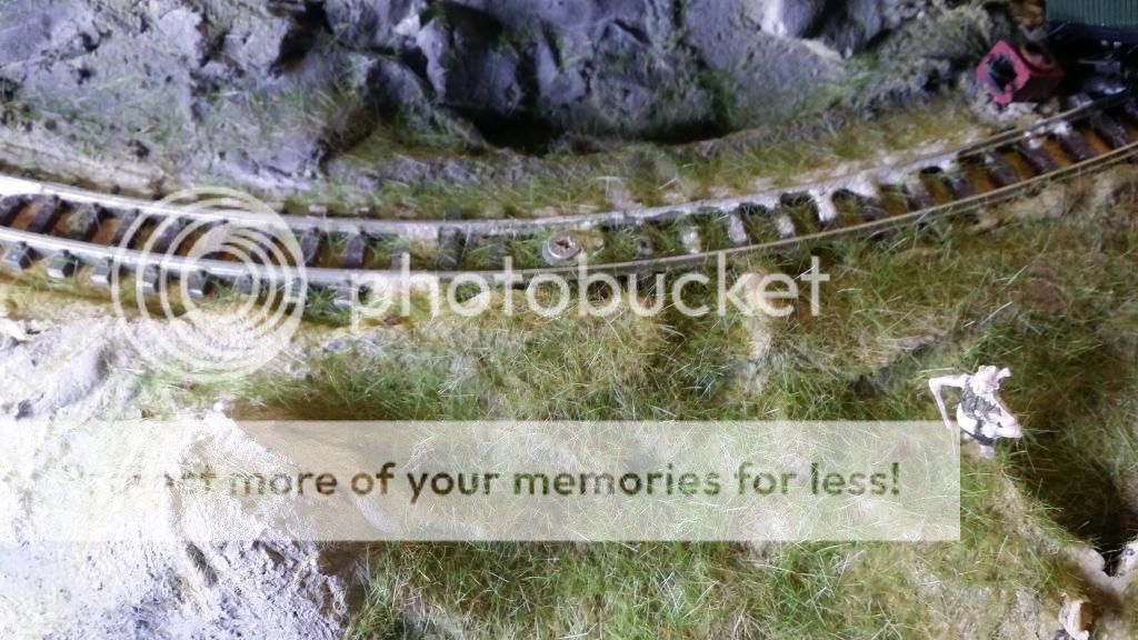

Vandaag heb ik een begin gemaakt aan de bodem van de kjikdoos de eerste railsen gelegd een dubbelspoor Ho/HOe en flexkrails bijde ingegoten in een substansie van papiermagee en klei dit geheel word keihard zodat het mooi bewrkt kan worden en stevig genoeg om de treienen er op te laten rijden.
Dit geheel heeft weer een (voor de liefhebbers) een hobbyvlog opgeleverd.
http://www.youtube.com/watch?v=FH_Klhz1Ivs
Zo nu de kijkdoos weer inelkaar zetten voor de inside foto/video
Ps de eerste treinen hebben al gereden de video kijkdoospromenade komt er aan.

02 February 2015, 18:16:30 »
de eerste treinen rijden in de kijkdoos
https://www.youtube.com/watch?v=t5N1wO5xPwA
https://www.youtube.com/watch?v=9XwBGNopZ8c

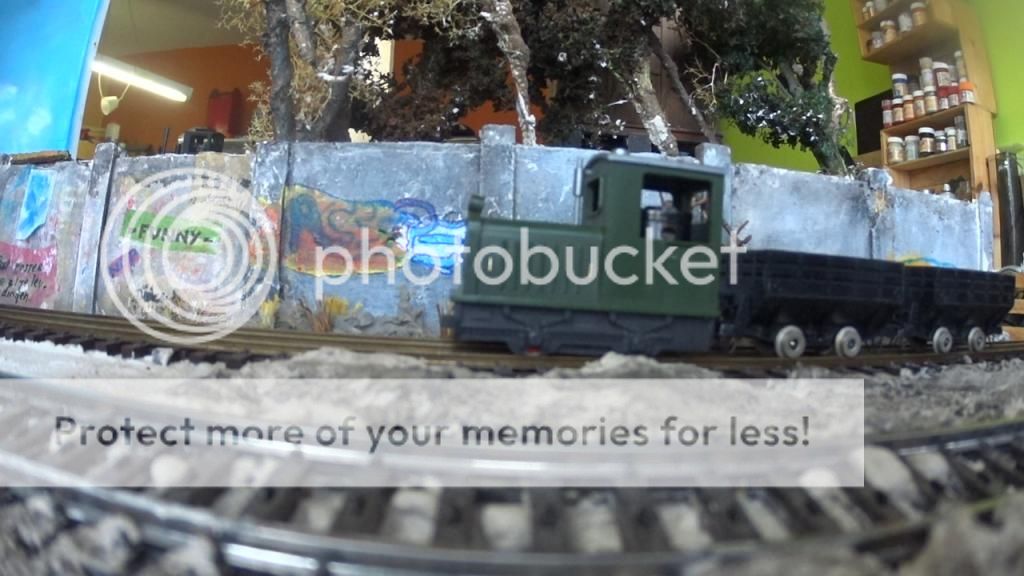

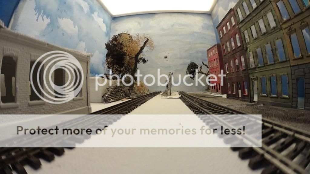

03 February 2015, 19:00:31 »
Het opnieuw maken van de railbedding
Zoals ik al in de reactie had vermeld is de eerste flexrails verkeerd gelegd hij moet namelijk om gedraaid worden zo dat het smal spoor kan weg lopen van het gewone spoor,
deze situatie geeft mijn de kans om weer een stukje verder te gaan met het maken van van railbedidng.
Gebruik nog steeds de klei en papier-mache maar doe daar gedroogt onkruid doorheen zodat er alvast begroeing ontstaat en moet zelf zegen het ziet er perfect uit als je over de lengt richting van de rails kijkt zeker nu het is opgedroogd
http://www.youtube.com/watch?v=TgbobJ5oFjU

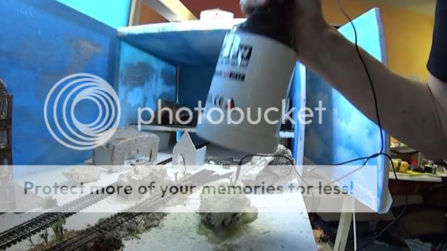

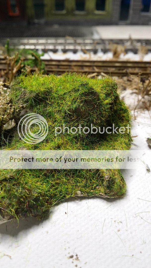

Reactie #24 Gepost op:

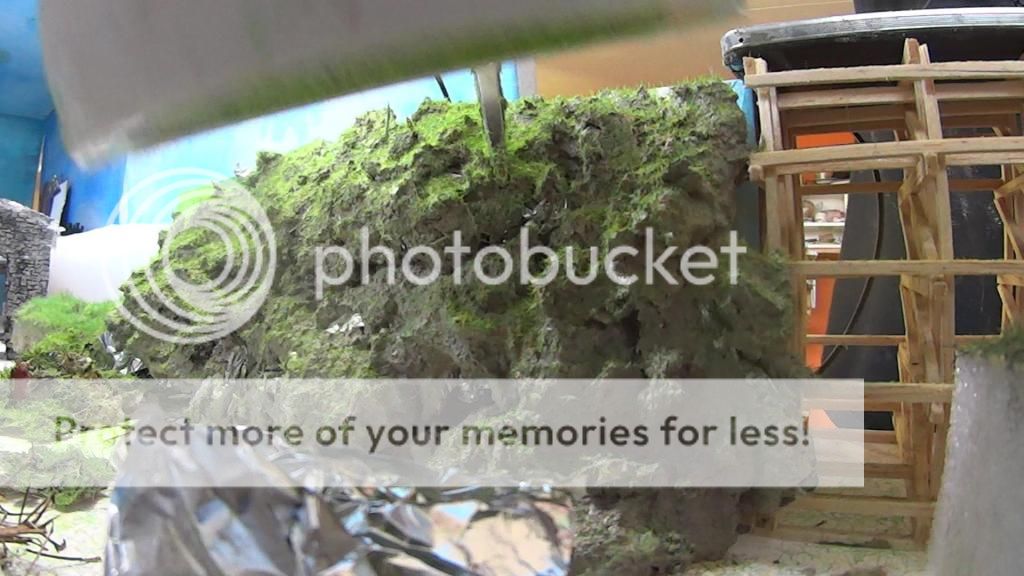

28 February 2015, 07:18:12 »

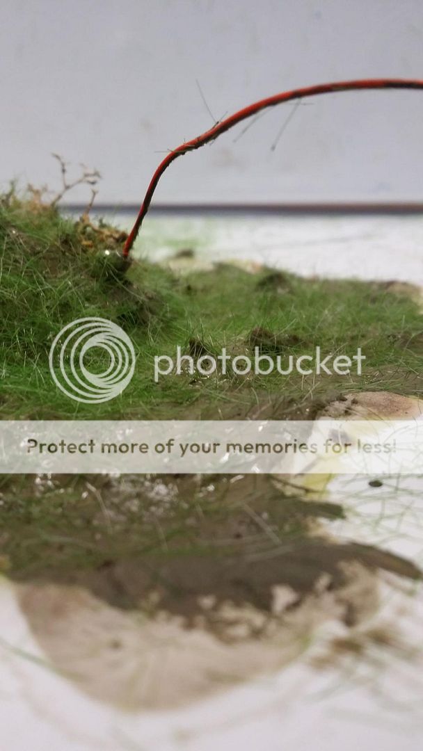

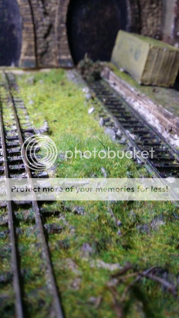

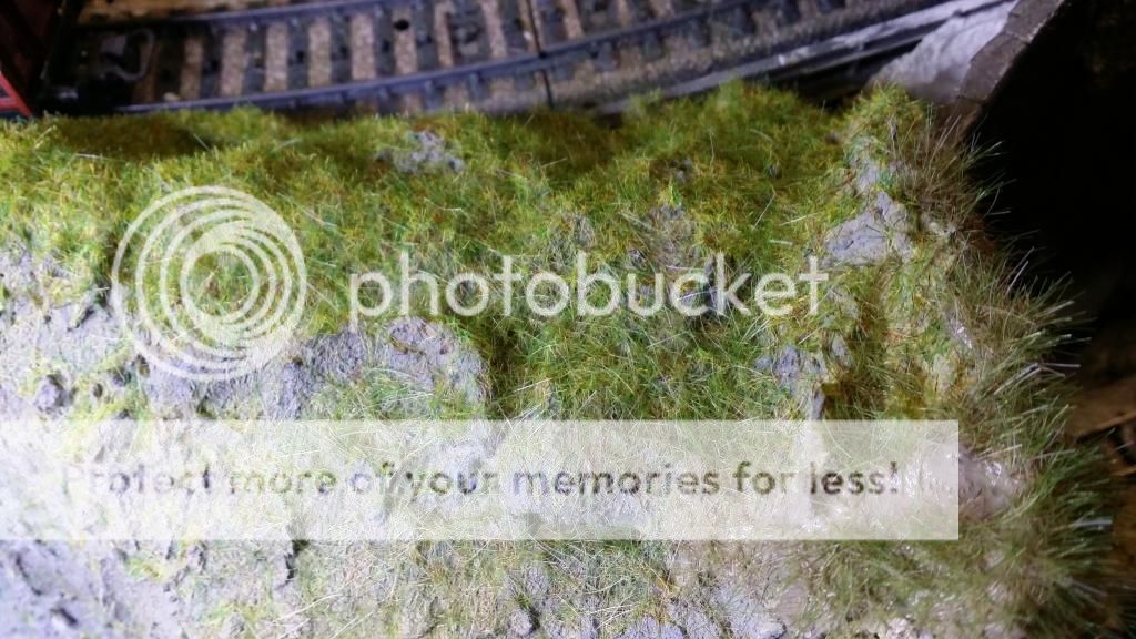

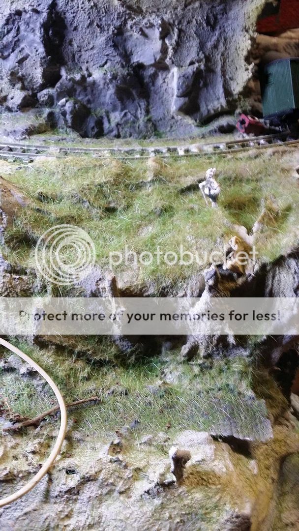

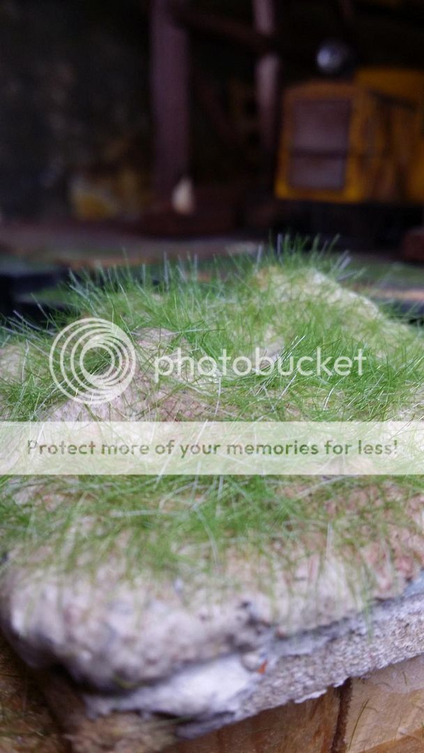

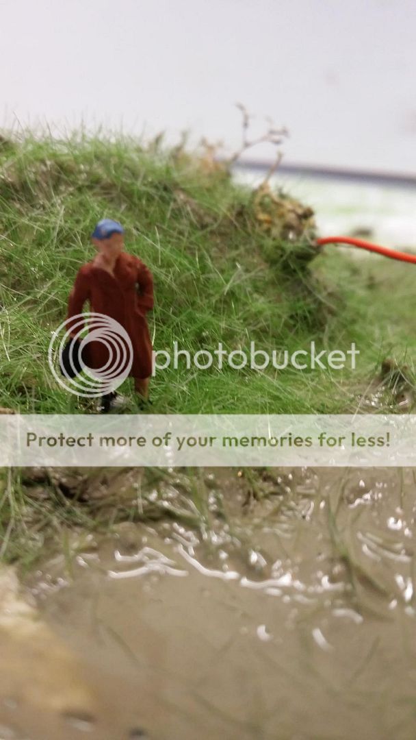

Vond de zelf gemaakte grasser toch hellemaal niets omdat ik aleen maar met kleine grasjes kan spelen dus de stoute schoenen aangetroken en bij conrad de noch gras-master gekocht en gisteren in huis en gelijk tesjes gedaan en het ziet er beter uit moet nog veel leren maar dat komt wel.
hier de testjes
in de kijkdoos
4mm gras op mijn 0n30 baan
en op mijn groote baan
http://www.youtube.com/watch?v=a5TivX9Omw0
en verder heb ik het laaste dak gemaakt voor de kantoor/woon panden

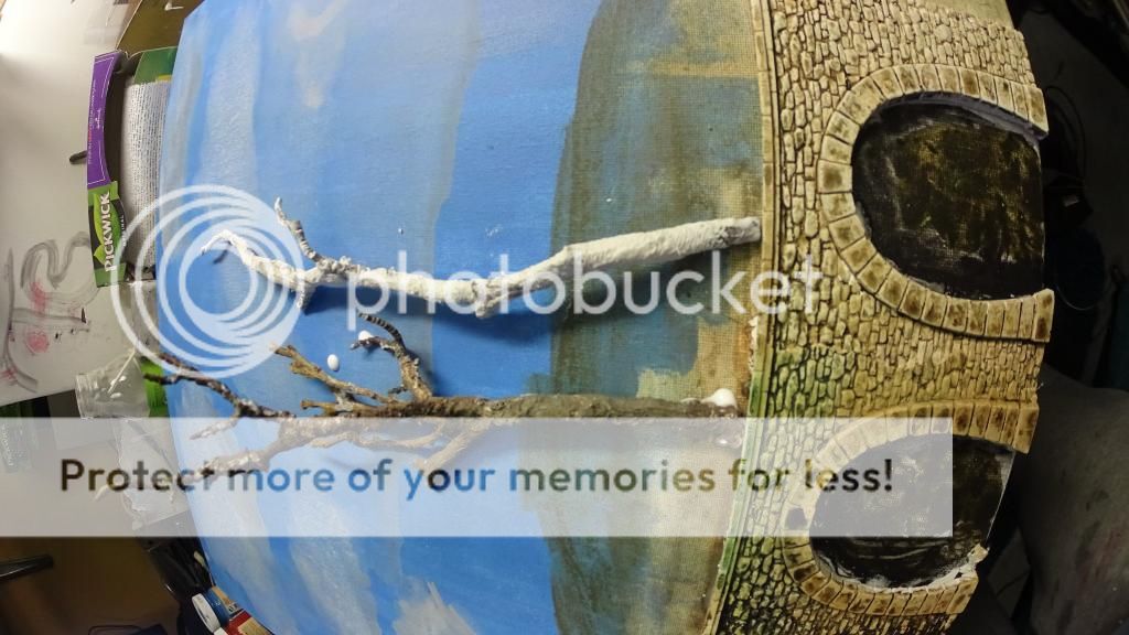

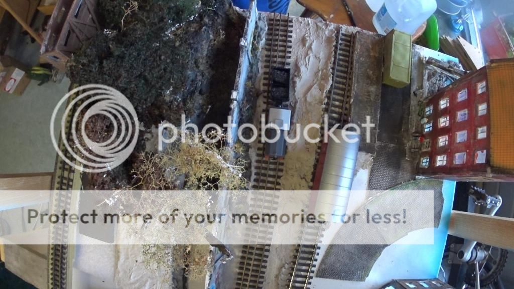

02 March 2015, 05:46:16 »

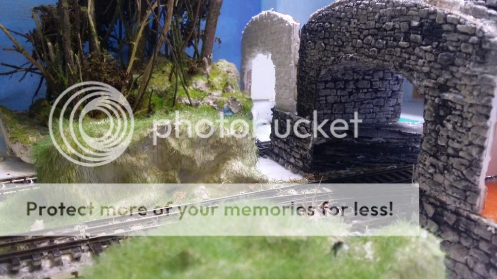

Zo ben heel tevreden met noch-grasmaster en de uitwerking van het gras wordt steeds bezig.
In het midden van de kijkdoos komen twee bruggen in engelse stijl hellemaal gemaakt van gips op een met restjes van lasser geprint materiaal (karton) het maken van de aanvang van de brug wordt een verhoging gemaakt van aluminiumfolie en papier magee .
http://www.youtube.com/watch?v=92AA3GD0dks

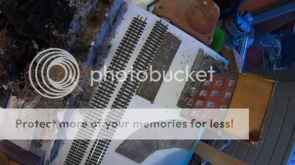

02 March 2015, 15:46:20 »

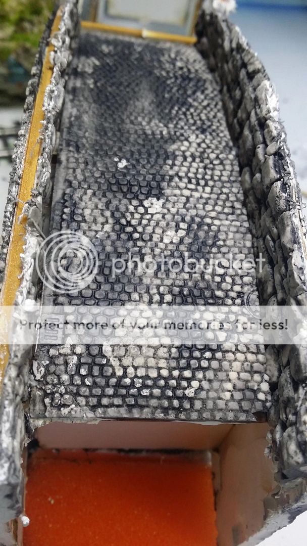

Ben hedenochtend doorgegaan 1 brug is bijna klaar alleen nog iets van brugleuningen verzinnen en eerste verflaag aan gebracht en een gedeelte van de rijweg geplaatst
foto's

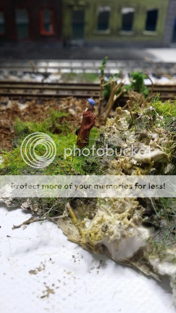

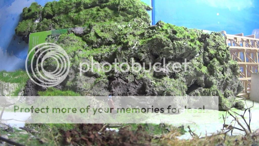

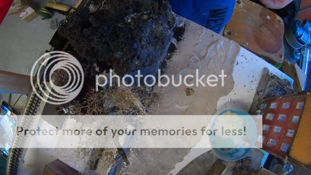

zoals jullie weten gebruik ik papier-magé van avis geweldig spul je kan het met alles mengenzoals zaagsel-takjes-zeeschuim-papier-etc maar gisteren heb ik het gemengd met tuinaarde geweldig het leuke is dat je het gelijk op kleur hebt voor je rotsen, bergen wegen,tuintjes,grasbodem.
hier het resultaat
http://www.youtube.com/watch?v=JQlUi3CDdCQ
