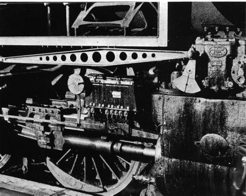

Voor mijn volgende project, de bouw van een Algerijnse 132-231BT, doe ik onderzoek naar de werking van het Cossart-aandrijfmechanisme. Dit is een aandrijfmechanisme dat vooral veel in Frankrijk en haar colonien werd gebruikt en dat opvalt omdat het niet werkt met een tweede schuivende cylinder maar een roterende cylinder:
In tegenstelling tot het veelgebruikte Walschaerts-mechnisme zijn er van dit mechanisme weinig duidelijke detailfoto's en bewegende beelden te zien en ik heb ook geen locomotiefje niet bij de hand dat als voorbeeld kan dienen.
Daarom de vraag of iemand een lokje heeft met dat mechanisme - denk aan Franse stoomlocomotieven - en een filmpje zou kunnen maken van de zijkant waarin het locje een paar slagen maakt. Het liefst goed ingezoomd en stabiel beeld zodat ik de beweging goed kan analyseren.
En als iemand een aftands locje heeft waarvan het Cossart-aandrijfmechanisme wel nog goed aanwerkt en dat van de hand wil doen voor een zacht prijsje dan hou ik me aanbevolen.

Denk niet dat je dat als aftandse loc gaat vinden. Roco heeft zo'n mormel (denk ik), de 62307. Maar heel lafjes is het Cossart-deel niet werkend. Google ff op roco 62307 en dan video's.

Klopt, het ziet er uit als gewoon een plastic detail. Video's wilde Google me niet geven maar ik verwacht niet daar veel wijzer van te worden...
En desnoods betaal ik het volle pond als dat mechanisme maar goed te bestuderen is...

ik heb ff op google "cossart valve gear" in getikt en toen kwam er toch wel een pagina aan info naar boven. Heb je dit al gedaan? misschien staat er iets bij. In ieder geval suc6 met je zoektocht.

@Cor: ja, uiteraard maar als je dan verder bladert dan zijn het vooral patentbeschrijvingen met theoretische verhandelingen. weinig beeldende toelichtingen op het onderwerp.

Het lijkt me onhandig om naar een frans ontwerp te zoeken met engelse zoektermen.
Probeer "distribution soupape Cossart" maar eens.

Op Youtube naar 141TC zoeken. Dat is een andere loc die Cossart gebruikt (alleen de Nord versie)

Filmpje
met info.

https://www.youtube.com/watch?v=oI8TRn_A3H8
Paris - 141TC en Gare du Nord - 1969
Even geduld, na 3 minuten ook wat meer close ups.
Groeten, Jack.

Geweldig! Jongens ik ben dankzij jullie tips - en buiten dit forum om - een enorm stuk verder.
Ik had zelf nog niet bedacht om de zoektermen in het Frans te proberen. Dat was natuurlijk een logische maar gouden greep. Ook de zoektocht naar die specifieke lok heeft leuke filmpjes opgeleverd. Ik zet hier - voor overige lezers die zich in het Cossart-aandrijfmechanisme willen verdiepen nog even een rijtje met interessante filmpjes:
https://www.youtube.com/v/eSRCouCf_GE
https://www.youtube.com/v/BwTIDVUCbiI
https://www.youtube.com/v/ZxT90f4IMn0
Bedankt iedereen!

Ja die filmpjes van die keyser -kit geven al meteen aan wat de enige manier is die gaat werken namelijk tandwielen van voorste as naar de nokkenas. Met alleen de stangen moet je zo spelingsvrij werken dat het je in model nooit gaat lukken.
