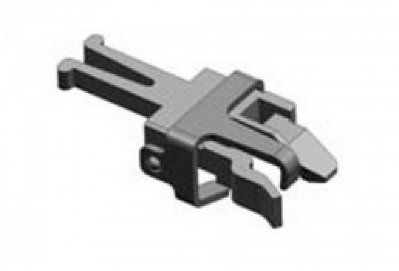

Ik pas ook het liefst de Fleischmann profi kortkoppelingen toe. Bij sommige modellen wil het koppelen inderdaad niet of moeilijk. Dat komt dan doordat de schacht van het model een fractie te ver naar achteren staat. Bij dergelijke modellen til ik beide modellen aan de kant waar ze moeten koppelen iets op en dan koppelen ze meestal wel. Dat werkt alleen niet prettig als je de treinsamenstelling geregeld wisselt. Je kunt bij die modellen ook een ander type koppeling toepassen, want wat eerder al geschreven werd, de Fleischmann koppelingen koppelen het kortst.

Iemand al de Liliput 939104 gebruikt?
nummer 939105 is een verpakking van 50.
Koppelt heel gemakkelijk en ontkoppelen met de hand kan gedaan worden door een (meestal) magnetisch schroevendraaiertje boven de metalen lipjes te houden.
Ikzelf heb (nog) geen treinen rondrijden maar wat geëxperimenteerd en ze lijken me zeer bruikbaar.
Kan je ook oplossen door de koppelingen niet helemaal door te duwen zodat de zwaluwstaart vergrendeld. Meestal is de passing zo krap dat de koppeling ook wel blijft zitten als die niet helemaal vastzit.
Of aan de achterkant van de schacht een klein stukje af te snijden / afvijlen.
