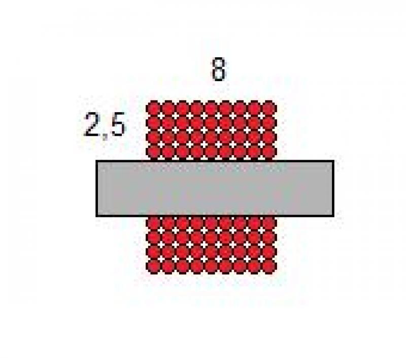

Hier een manier om aan een spoel te rekenen. Ik ben even uitgegaan van de afmetingen die je hebt genoemd.
De lengte van de wikkeling is 8 mm, de binnendiameter is 2 mm, de buitendiameter is 7 mm. Dat levert een wikkelingdikte van 2,5 mm.
Stel dat je wikkelt met draad van 0,2 mm. Dan kun je in de lengte van 8 mm 40 draden kwijt. In de dikte van 2,5 mm passen 12 lagen. Dat levert 480 windingen.
De binnendiameter is 2 mm, de buitendiameter 7 mm. De gemiddelde diameter is dan 4,5 mm. De gemiddelde omtrek is 14 mm.
480 windingen maal 14 mm levert 6,7 meter draadlengte.
Een draad van 0,2 mm dikte heeft een doorsnede van 0,03 mm. Bij een lengte van 6,7 meter wordt de weerstand dan 3,7 ohm.
Zet er 18 V op,  en er gaat 4,8 A lopen. Dat is wat te veel van het goede.
Dan gaan we proberen met draad van 0,1 mm. Daarvan kun je in de beschikbare ruimte 4 keer zoveel windingen leggen, en de draadlente wordt dus 4 keer zo lang. De doorsnede is 4 keer zo klein, dus de weerstand wordt 16 keer zo groot. De stroom wordt daardoor 16 keer zo klein, dus 0,3 A.
Nog steeds te veel.
Wikkelen met nog dunner draad is haast ondoenlijk, je zult de spoel dus groter moeten maken zodat je nog wat meer windingen kwijt kunt.
Hier raak ik de draad even kwijt, is dikte en doorsnede niet hetzelfde? Of moet één van de twee mm2 zijn?
Nee, dit zijn begrippen die vaak door elkaar worden gehaald. Dikte is de diameter, die meet je in mm. Doorsnede is altijd een oppervlaktemaat, dus in mm2.
Lucky (Mark), je kan inderdaad het ontbrekende deel compenseren met een weerstand. Maar dat gaat ten koste van de magneetkracht. Je zou er mee kunnen experimenteren om te zien of het dan toch nog goed werkt.

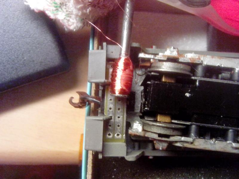

Ik zit nu op 28 Ohm
Ik verleng de "lucht slang" van de kadee en heb hem omgedraaid, zodat die goed voor de magneet komt.
Momenteel zie ik de spoel draadjes niet meer, leesbril is niet meer voldoende..

« Reactie #29 Gepost op: 06 February 2015, 11:32:34 »
Het zelfgewikkelde spoeltje werkt als magneet. Het spoeltje is gewikkeld om een spijker, dat is minder goed. Magneet blijft heel lang plakken.
Spoeltje haal ik nu wel uit een mini relais, het idee werkt, de uitvoering komt dan uiteindelijk ook wel goed.
