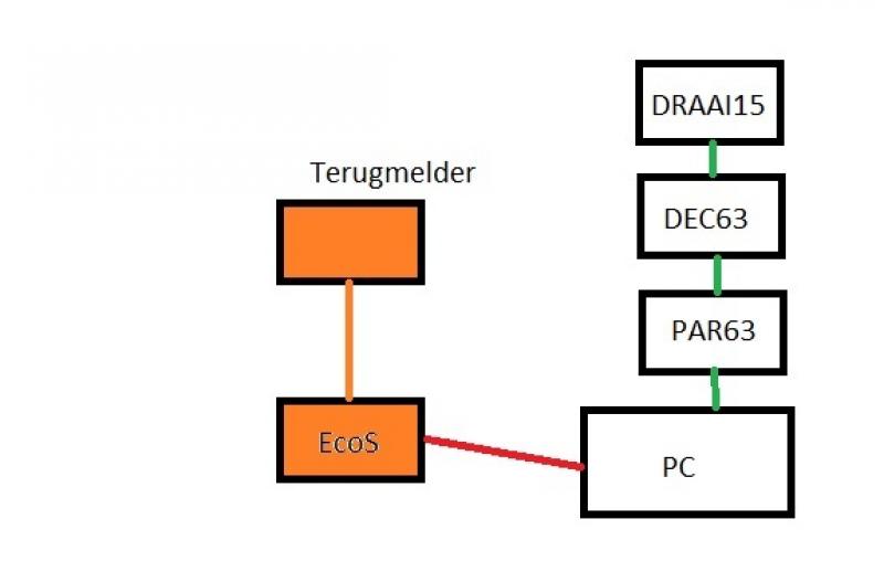

Met een EcoS komt je systeem er zo uit te zien:
(Oranje is nieuw aan te schaffen).
Je wissels en seinen worden verwacht ik via de decoder63 aangestuurd, net als de draai15. De Parallel63 zal net als voorheen vanuit de PC, via de parallelle poort aangestuurd. Nieuw wordt de terugmelding en de aansturing van de treinen. Dit gaat allemaal via de EcoS. De status van terugmelders kan je dus via de EcoS zien de stand van seinen en wissels niet.
Ik hoop dat het zo duidelijk is.

03 February 2015, 16:14:22 »
Tof Gerard,
Dit is precies het schema zoals ik het me had voorgesteld.
Zoals jij het omschrijft verwacht ik binnen Koploper dan wel de terugkoppeling van de seinen, wissels en draaischijf te kunnen zien, toch?

04 February 2015, 08:46:22 »
Eric,
Koploper blijft werken zoals je gewend bent.
Gerard van der Sel.
