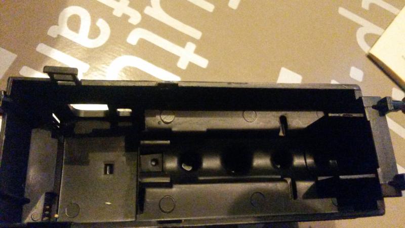

Die loc wat ik heb heeft geen verlichting anders zal ik hem eens vanavond open maken en een foto nemen zodat jullie dit kunnen bekijken.

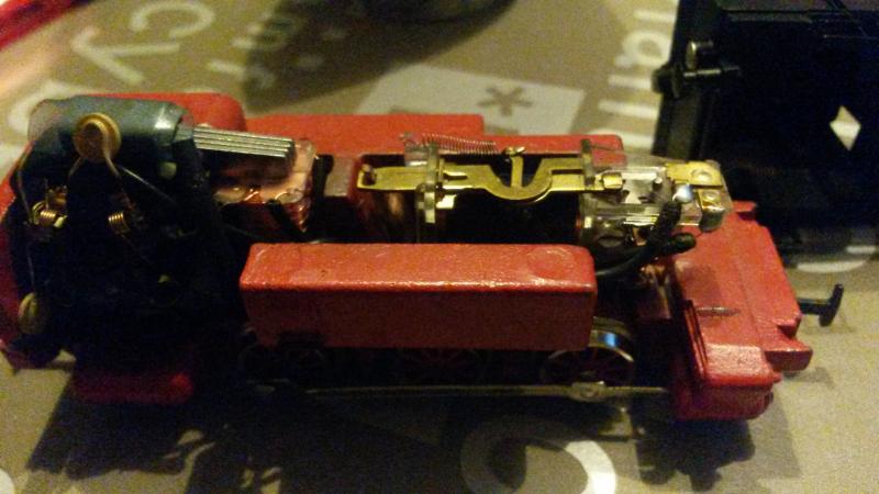

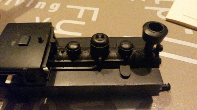

Ik heb even enkele foto's genomen van de loc, hopelijk is er iets aan te zien.
Calimero
Berichten: 1037
Re: Loco voorzien van Rookgenerator
31 January 2015, 01:57:12 »
Ik moet het vanaf de foto's doen, ken de loc niet zelf maar zit er in het doorzichtige
deel een min of meer rond gat met aansluitingen rond dat gat en 1 er onder ?
Het gat lijkt me haast 5mm in doorsnee ?
Of heeft die hele constructie te maken met het schakelen zo als dat bij Märklin nodig is ?
Ik had echt (voor jou) gehoopt wat bijval te krijgen van anderen die meer thuis zijn in
Märklin en zo mogelijk zelfs dit locje kennen.
Groet, Ronald.

Om aan alle onzekerheid een einde te maken: kan je vrij door de schoorsteen kijken? M.a.w. zit er en gat in? Waarschijnlijk niet, en dat betekent dat hij niet is voorbereid. Dat geldt meestal voor 3-assige stoomlocomotief van marklin (uit die tijd). Huisvlijt wordt echt te lastig. Schoorsteen is veel te smal daarvoor.
Wat betreft het antislipbandje: het boutje van de drijfstang losschroeven is het makkelijkst.

Zal niet meevallen. De lok is niet voorbereid, en als je het zelf wil doen kom je in de knel met het omschakelrelais wat in de weg zit.
