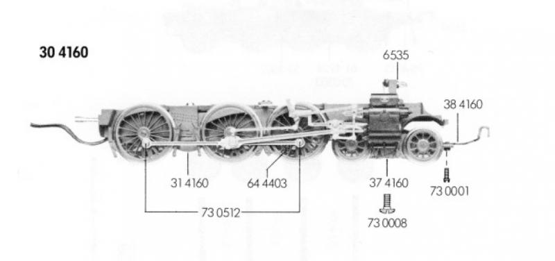

Ik heb nu recent een gebruikte fleischmann 4160 (P8) op de kop getikt met voorop zo'n metalen 'hilfskupplung', mijn vraag is feitelijk of hier een vervangende koppeling voor verkrijgbaar is (ik wil er een roco KK in) of dat dit zelf klussen wordt... Het is volgens onderstaand systeem:
Groeten, Ronald.

Op dit onderstel kan geen kant en klaar KKoppeling. Maar als je op de FLm site bij erzatsteilen naar een nieuwere P8 zoekt vind je alle onderdelen die je nodig hebt om er een orginel normschacht op te zetten
Succes.
Theo
