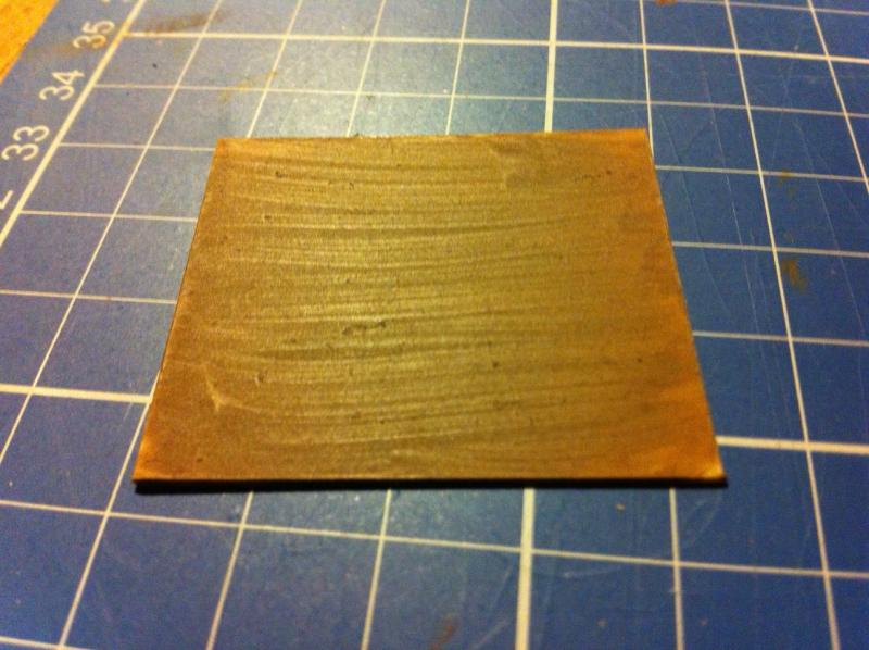

Ik heb nu een aantal keren met Humbrol verf gewerkt, maar ik krijg het maar niet voor elkaar om geen strepen te krijgen. Ik heb het bij twee manieren van werken:
1. Resin loods van Artitec
Middels de Artitec-methode (pigment onder uit het potje halen en verdunnen met terpentine). Hier heb ik misschien een iets te klein menseeltje gebruikt (marterhaar no. 2). Maar ik vraag me af of het met een andere penseel/kwast beter was gegaan (zie 2).
2. Styreen/plastic
Potje roeren met een stokje. Wat verf op een schoteltje verdunnen met terpentine. Zowel met een ronde (martelhaar no. 6) als met de Humbrol Flat brushes krijg ik strepen.
Overigens lijkt het recht van boven alsof het mooi geschilderd is, maar als je er langs kijkt zie je echt strepen. Zie foto's:
Wat doe ik fout?

Te kleine kwast voor zo'n groot oppervlak. De verf vloeit niet genoeg. Wil je het helemaal voorkomen, zul je moeten spuiten.

Kunt het proberen met een "breed" plat kwastje.
Geeft wat bredere verf streken voorkom je ook
die nare strepen, en ook zorgen dat de verf goed vloeit.
Te dikke of te dunne verf streept.
Probeer maar succes.
Groet Ed

Heel groot is dit oppervlakte niet. Zie hier een foto naast de gebruikte kwasten:
De verf is overigens enamel verf van Humbrol. Ik ben ook bang dat het vloeien het probleem is. Ik vind dat erg lastig, omdat ik niet details dicht wil soppen. Stel dat de verf in het potje een soort magere yoghurt dikte heeft. Tot hoever verdun je dan?
guest7822
Re: Schilderen: Hoe voorkom ik strepen?
30 January 2015, 17:48:53 »
Humbrol of Revell verdunner gebruiken, en dus ietsje dunner dan wat je nu gebruikt. Strepen zullen minder worden maar niet verdwijnen tenzij je spuit.....

Ik ben geen verfdeskundige, maar de beste resultaten met Humbrol kreeg ik altijd door de verf dun op te brengen in een paar verticale strepen en dan horizontaal uit te strijken. Je kunt op de twee eerste foto's ook zien dat de verf niet dekt, vooral niet in de hoeken. Wilde je in één keer een dekkende laag opbrengen? Dat wordt bijna nooit mooi. Meestal schilder ik modellen in één of twee dunne lagen, maar tegenwoordig breng ik op styreen altijd eerst een laag primer op en dan (meestal) twee lagen acrylverf. (Vallejo).
Een natuurlijk eerst je ondergrond ontvetten en evt licht schuren.
Liefhebber van de Deutsche Reichsbahn Gesellschaft in tijdperk II in N en verder van alles dat met model- en grootspoor te maken heeft.
Berichten: 1613
30 January 2015, 21:49:14 »
De kwast aan te passen aan de grote van het oppervlak en niet in een keer dekkend schilderen.

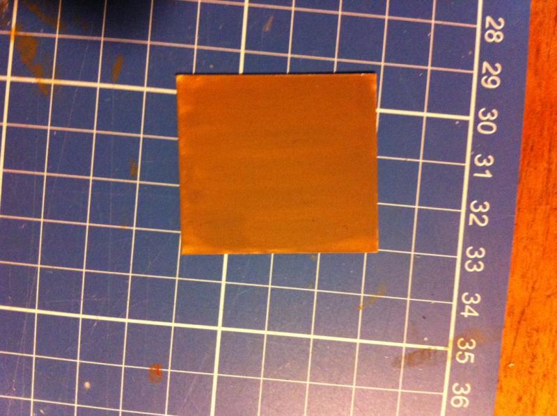

Als ik naar je tweede foto kijk dan lijkt het wel alsof je glans/mat strepen hebt gekregen. Dat heb ik ook zo nu en dan bij matte verf. Meestal betekent het dat de verf niet goed gemengd is geweest. Bij sommige kleuren heb ik het wel en andere weer niet. Soms wil het helemaal niet goed komen. Ik werk het dan af met matte lak en dan is het weg. Maar soms treedt het juist dan op. Om gek van te worden. Bij mij werkt het beste om heel erg verdunde verf of lak (waterdun) te gebruiken als laatste afwerking.
Ik vind Humbrol geweldig maar zo nu en dan gebeuren er rare dingen.
Groeten en succes
Henk

Het stukje hierboven is een proefstukje. Vandaar ook dat ik me niet zo om de hoekjes heb bekommerd. Dit zijn overigens twee lagen. Welke beide behoorlijk verdund waren. Gisteren was ik even bij de winkel en heb m'n probleem ook daar voorgelegd. Daar zeiden ze dat waarschijnlijk het roeren het probleem is. Nu klopt het wel dat ik daar altijd wel vrij snel mee klaar ben. Ik roer met een cocktail prikker. Waar roeren jullie mee?
Volgens de man was terpentine als verdunner geen goed idee omdat het een beetje vettig is. Ik heb ook maar humbrol verdunner meegenomen. Ontvetten doe ik eigenlijk voor het schilderen nooit. Ga ik ook proberen!

verf van humbrol gewoon opbrengen uit het potje 1e laag, en daarna met dezelfde verf verdunt aanbrengen 2e laag, werkt meestal het beste

Hallo verf roeren met een dikker plat stokje, bv. een luciferhoutje geeft beter resultaat. Een cocktailprikker is te dun om goed te roeren.
Verder kan het per ondergrond verschillen, ik probeer altijd eerst op een rest stuk. Zelfs styreenis niet gelijk styreen, sommige pakken de verf graag en andere blijven strepen, dan helpt een grondering uit de spuitbus.
Gr. Joke

Ik weet niet welke kleur je wilt schilderen maar kijk dan eens naar een Tamiya spuitbus. Even een dunne grondlaag en dan de spuitbus met je favoriete kleur er over. Geen strepen maar wel voorzichtig spuiten. Beter 2x dun dan 1x een dikke laag. Maar dat geldt ook voor een airbrush.
Ik doe het ook vaak en je bent strepen vrij!!

Roeren doe ik met een houten roerstaafje (voor de koffie en thee). Bij elke supermarkt te koop. Ideaal (maar ja, het zijn ook roerstaafjes hè).
De verf goed doorroeren - ik doe dat minstens een minuut - is inderdaad een must.

De olie in de verf lijkt de oorzaak van de ietwat glanzende strepen bij strijklicht. Goed doorroeren, grondig (zeker een minuut), met een plat roerstaafje en achtjes slaan (net als mayonaise kloppen
) i.p.v. rondjes lijkt te helpen. Helemaal weg is het niet. Maar het lijkt minder erg dan dat het was. Na behandelen met blanke lak wil ik nog proberen. Gewoon om te kijken wat het doet. Ook Eerst laag dun opbrengen, tweede verdund wil ik nog proberen.
Ook heb ik de Humbrol verdunnen gebruikt i.p.v. terpentine en dat lijkt weinig verschil te maken.
Voor de Artitec resin methode deed ik dit altijd (ongehoorzaam als ik ben) in een schaaltje en niet op een plankje. Het plankje zou er voor zorgen dat de olie (die voor de glanzende strepen zorgt) wordt opgenomen met een nog matter resultaat. Ik heb dit gisteren eens geprobeerd. Na twee lagen ziet het er goed mat uit. Recht van voren geen strepen. Maar tegen het licht in wel zichtbaar. Misschien had ik nog beter moeten verdunnen. Ik ga nog eens een 3e laag proberen.
