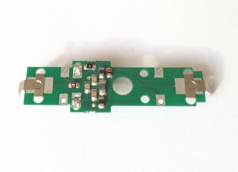

Hallo allemaal,
Als nieuwkomer op het forum en sinds kort bezig met n spoor zou ik graag feedback willen over het volgende;
Onlangs gekocht een Fleischmann instap model BR 212 , nr. 723101 analoog zonder NEM stekker voor een decoder. Daarbij gekocht een Kuehn N45 micro decoder.
In de handleiding van Kuehn staat dat je naast het volledig loskoppelen van de motor aansluitingen, rail aansluitingen en verlichting wel de ontstoor componenten moet laten zitten op de print.
Bij oudere versies van dit locje heb ik gezien dat het loskoppelen van de zaken op de oude print vrij overzichtelijk is.
Bij dit splinternieuwe locje is de print echter voorzien van diverse onderdelen die mijns inziens voor ontstoring zijn bedoeld en voor het schakelen van licht voor of achter (diodes?, zie foto)
Mijn vraag is nu: kan ik deze componenten laten zitten en moet ik op een aantal plaatsen op de print banen onderbreken voor de nodige scheiding van zaken, of is het beter om het hele gedeelte met componenten te amputeren uit de print en alleen de motor contact stripjes, sleeper aansluitpunten en lichtaansluitingen over te houden?
Wie kan mij adviseren hierin?
Alvast dank voor de reacties!

Nouwja, vuistregel bij decoder is doen wat er in de handleiding staat. Staat er niets, dan ontstoringsmeuk eruit. Maar in dit geval is de Kuehn duidelijk, laten zitten. Alle bende in het binnen lijkt me voor ontstoring. Component met 0 erop is een 0ohm weerstand (dus alleen een bruggetje om een printspoor onderdoor te leggen). De diodes zijn voor de richtingafhankelijke verlichting, deze mogen er dus iig af en is een kant van de verlichting vrij. Aangezien ik niet de andere aansluiting van het licht zie neem ik aan dat deze via het frame loopt. Niet zo erg, gebruik je niet de blauwe draad.
Ik zie even niet hoe de print vast zit in de loc. Dit maakt nogal uit wat de makkelijkste methode is om de print te hergebruiken. Maar dat je moet hergebruiken is duidelijk, de handleiding meldt immers dat ontstoring moet blijven zitten.

Timo, dank voor je reactie.
De print ligt gewoon boven op het chassis en wordt op zijn plaats gehouden door de lichtcontacten en met de klemmetjes op de vier plaatsen aan de randen met de geboorde gaatjes die aan de wielcontacten zijn gekoppeld.
