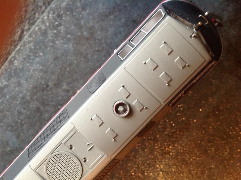

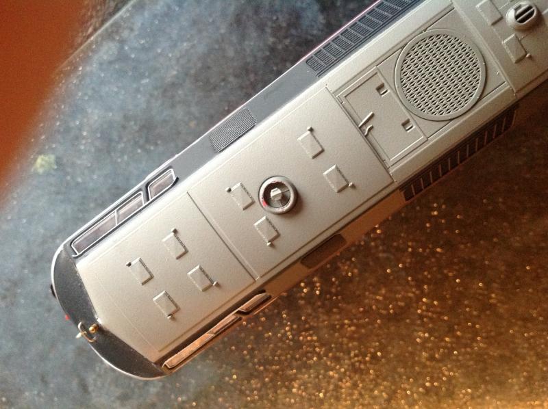

Ik heb op mijn roco 63931, DB V200, een tweetal kleine lakbeschadigingen op de ronde uitlaten.
Hoe kan ik dit het beste (met 2 linker handen) bijwerken? Hebben jullie misschien een kleurnummer van de lak op he dak?

met zwart, of donker bruin pigment poeder, mooie is dat je niet zo precies hoeft te werken en mocht het mislukken, dan kun je het met water en zeep weer verwijderen

'Leuke' beschadiging om eens lekker een beetje te dry-brushen..., want je dak is eigenlijk veel te schoon voor zo'n 'Wirtschaftswunder Diesel'

Dit kan je mooi een beetje vervuilen, waardoor het er nog beter uit gaat zien.

Dit is de kleur van het dak:
V 200 DB: Dach: RAL 7023 betongrau (ab 1966 RAL 7022 umbragrau)
Vallejo Model color NR:973
Vallejo Model Air: nr. 49
en met wat roetaanslag na het bijwerken wordt hij nog mooier.
