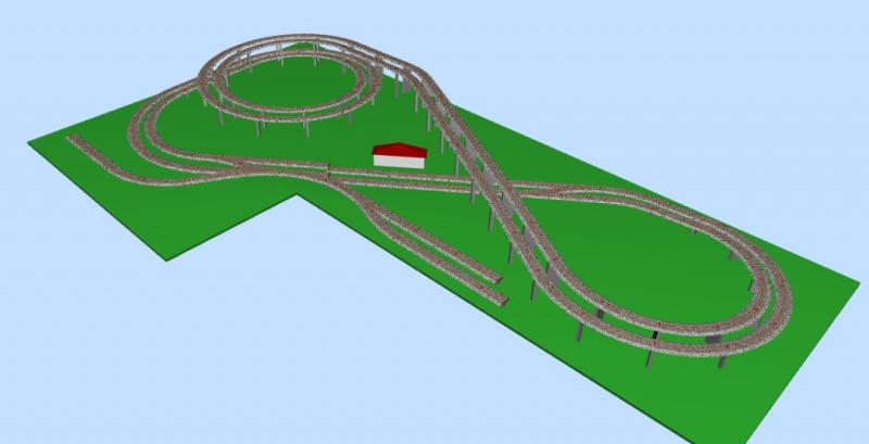

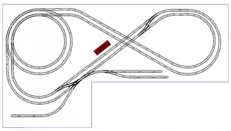

Beste mensen,
Al enkele jaren ben ik een fanatieke bezoeker van dit forum maar ik heb hier zelf nog geen topic lopen over mijn huidige modelbaan. Als alles goed gaat krijgen wij per half december de sleutel van ons koopappartement. Ik kom nu uit een huurhuis en had daar een eigen treinenkamer waar ik 2 jaar geleden begonnen was met de aanleg van mijn Echaztal modelbaan. Dit is een fictieve modelbaan met een knipoog naar het Duitse Echaztal.
Deze baan had een afmeting van 105x305cm met een uitbouw van 120x61cm aan de rechterzijde. Deze maat kan ik weer geheel terugplaatsen allen met die verstande dat de uitbouw nu aan de lange zijde gekoppeld wordt aan de linkerkant van de baan. Hiermee krijg ik links een zijde van 166cm.
Binnenkort gaat er dus begonnen worden met de afbouw van de baan. Na een grondige verbouwing hoop ik volgend jaar maart ongeveer weer een start te kunnen maken met mijn nieuwe modelbaan. Gelukkig krijg ik in dit appartement ook weer de beschikking over een eigen treinenkamer.
Binnenkort ga ik, ter herinnering nog een fotoreportage maken en een video van de baan zoals deze er nu bijligt.
Deze zal ik natuurlijk nog met jullie delen.
Uiteraard ben ik al wel aan het denken over de sporenplan voor de nieuwe baan. Daartoe heb ik een begin gemaakt in SCARM hetgeen ik al wel met jullie wil delen. Wellicht zijn er meer ideeën. Uitgangspunt moet wel zijn dat er veel ruimte overblijft voor het bouwen van scenery. Ik ben zelf niet zo van overdadige sporen maar wél met alles wat er rondom heen gebouwd kan worden. Dit nieuwe ontwerp levert mij, ten opzicht van mijn huidige baan veel extra meters spoor op terwijl de basisplaat even groot is.
Mocht iemand nog andere ideeën hebben dan hoor ik dit graag.
Zodra ik volgend jaar met de bouw van Echaztal 2.0 ga beginnen zal ik een nieuw topic hierover openen zodat ik jullie op de hoogte kan houden van alle ontwikkelingen.
Hans
PS: Ik rijd met een basisset van Roco op Geoline rails (gelijkstroom), digitaal en volledig geautomatiseerd via Koploper. Deze basisset heb ik afgelopen zomer uit mogen breiden met een 94.015 Loc van Trix.

Beste Bert,
Heb inderdaad dit draadje ook gezien. Maar alles valt of staat met de ruimte die je hebt. Het baanplan dat daar getoond wordt kan ik in mijn beperkte ruimte nooit realiseren. Zeker niet in H0. Dus ja, het is misschien niet spectaculair dus vandaar mijn vraag of iemand, gezien de afmetingen die ik ter beschikking heb nog een alternatief voorstel heeft.
Hans

Citaat van: Hans Mol op 21 August 2015, 10:49:22
Had je dit even gemist Bert ? Ik vind de baan op die foto's indrukwekkend maar het is wel proppen wat er te proppen valt.
Wat ik hier zie is vooral ook links een klimspiraal. Misschien is het, met het oog op de toekomst, een idee om deze
nog verder naar beneden door te trekken zodat er onder de tafel de mogelijkheid ontstaat voor een schaduwstation.
Groet, Ronald.

@ Ronald,
Nee, zeker niet gemist. Het ging mij om 'het steriele rondje (zoals hij schetst)' v.s. een 'spannender' ontwerp. Ik schreef ook: "Ik wil absoluut niet zeggen dat je iets moet kopiëren".
Stel dat hij de ruimte zou hebben, dan zou je van het genoemde plan een leuk plan kunnen maken door alles enkelspoor te maken, alleen een inhaalspoor te maken bij het station, alle gebouwen weg te laten en een mooi landschap aan te leggen. Dat was mijn suggestie.
Maar hiermee is Hans nog niet geholpen...
Gr, Bert

Hoi Bert,
Ik heb idd niet veel ruimte. Maak graag scenery en er moet ook nog plaats gemaakt worden voor wegen. Ik heb bewust gekozen voor dubbel spoor. Mijn vorige baan was enkel maar daardoor stonden de treinen teveel stil. Plus ik wil toch iets van een brug in mijn scenery vandaar dat ik een spiraal erbij genomen heb om te kunnen klimmen. Uiteaard wordt de spiraal onderdeel van een berglandschap waarboven een altstadt gebouwd gaat worden.
Hans

Zoals Ronald ook zegt, hou rekening met een schaduwstation. Daarmee creëer je al afwisseling.
Kopspoortje toevoegen aan station, en dan ook een kopspoor in je schaduwstation. Kun je pendelen tussen het andere verkeer door.
Succes, op een klein oppervlak is het al snel een uitdaging..
Gr, Bert

Hoi Bert.
Met het idee van een schaduwstation ga ik zeker iets doen. Dit geeft zeker meer mogelijkheden.

Een aftakking op een dubbelsporige klimspiraal is wel iets tricky m.b.t. de kruising (is een klein stukje recht spoor ?) en
de beveiliging daarvan. Je wilt immers geen botsingen lijkt me.
Ook voeg je dan een keerlus toe en zul je dus een keerlusmodule toe moeten voegen.
Groet, Ronald.
