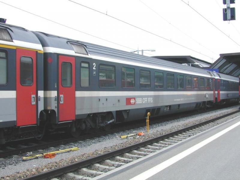

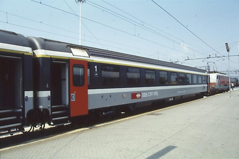

Van Roco heb ik een aantal Zwitserse Eurocity rijtuigen: Bpm, Apm (resp. Roco 44770, 44771).
Als ik grootbedrijffoto's zie, zijn de zogenaamde Schlingerdampfer op een gegeven moment lager op de draaistellen gemonteerd.
Weet iemand de reden ervan en vanaf welk jaar deze omgebouwd zijn?
Zoals op de Roco wagens, Apm:
De huidige plaats van de Schlingerdampfer, op een Bpm:
nighttrain1
Team Beurzen en PR
Berichten: 5874
Re: SBB Eurocity rijtuigen
20 January 2016, 13:07:00 »
Het zal wel iets met de stabiliteit of draaistel rotatie te maken hebben.....
Een horizontale druk is zo beter op te vangen, dan dat de demper schuin omhoog gemonteerd zit.
Of misschien wel met de boogstraal die bereden moet worden...
Laatst bewerkt op: 20 January 2016, 13:08:50 door nighttrain1
Groeten Richard, nighttrain1
Bouw:
Modelbaan
modulebakken
Thom
Berichten: 4102
20 January 2016, 23:53:49 »
Hij zal een zijdelingse beweging van het draaistel dempen, waarschijnlijk dus om vetergang te voorkomen.
