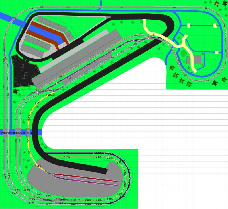

2,6% en een R1 bocht? 2 meter lange treinen? Hopelijk heb je zware locs die deze klus moeten klaren. Ik heb een r3 liggen met 2,5 % En niet elke loc met een 2 meter lange sleep vind dat fijn kan ik je verklappen.
Groet, Ed

Ik heb 2 treinen van 2 meter,
één is een Mehano Thalys, die ik aan het ombouwen ben.
De ander is een 3526 met nieuwe 5 sterren motor.
Voor de Marklin trein ben ik niet echt bang. Voor de Mehano durf ik het niet te zeggen. Anders moet ik er toch een tweede motorwagen achter zetten.
De rest van de treinen zijn allemaal rond de 1,15 meter. Of denken jullie dat dit wel een probleem gaat geven?
@tothebeach Leuk idee, out of the box denken
. Zal even kijken hoe dit uitkomt met stijgingspercentages.

Ik heb nog even zitten stoeien met wat oplossingen,
wat vinden jullie van deze combinatie?
Tevens wil ik kijken hoe ik het industrie gedeelte leuker kan maken. Vindt die twee opstel sporen toch wel een beetje aan de saaie kant.

Leuk baanplan, het station lijkt een beetje op alphen aan de rijn, moet je maar ff kijken op sporenplan.nl

De Mehano Thalys zal probleemloos door de R1 bochten gaan. Een R1 2,6% helling op durf ik even niet te zeggen, dat zal je uit moeten proberen. Een tweede motorwagen is wel een goed idee.

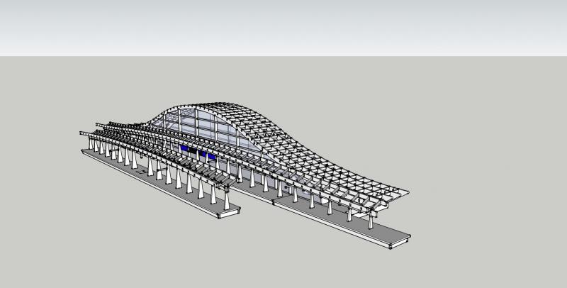

Dat stationsgebouw is indrukwekkend! Heb je het op iets bestaands gebaseerd? Ik kan me op het moment niet iets voor de geest halen. Als je zelf de architect uit hebt lopen hangen is het goed geslaagd!

Ik heb inderdaad een bestaand ontwerp verschaald en iets anders ingedeeld, beter goed gejat dan slecht bedacht ;-P,
Het is gebaseerd op:
Gare TGV de Liège-Guillemins
Nu is dit station veel te groot voor in je kamer neer te zetten dus heb ik hem iets aangepast. Ook is de vorm heel mooi maar zeer lastig te maken. Lukt wel maar dat gaat me jaren werk en heel veel geld kosten om alles 3d te laten uitprinten. Ook heb ik er een station gebouw van gemaakt in plaats van een hal. De perrons zijn dan ook iets anders maar nog wel in de zelfde stijl.
Heb alles ingetekend in AutoCAD en vervolgens laten uitsnijden door een ander bedrijf. (zelf een bouwpakketje gemaakt).

Lijkt er inderdaad op. Ik heb het sporenplan alleen gebaseerd op station Schagen. Is een klein regio stationnetje in Noord-Holland met drie sporen.
Ga vandaag even kijken naar een nieuwe oplossing voor het industrie gebied. Hier ben ik nog niet te vrede over. zeg maar gerust is saai en niet realistisch.

Mooi modern ontwerp, al vind ik de gebogen lijnen van architect Sybold van Ravesteyn (huis architect van de NS) ook heel mooi.
