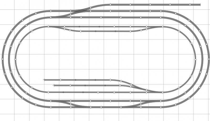

Hallo, mijn naam is Nok van Veen en ben net nieuw in dit forum. Ik heb al geruime tijd materieel in spoor H0 en H0m, voornamelijk Zwitserse modellen. Veel zijn vitrinemodellen maar ik heb ook een groot aantal losse wagens. Nu mijn kleinkinderen op een leeftijd komen dat ze wat serieuzer met treintjes kunnen gaan spelen wil ik een eenvoudige baan maken waarmee zij het rijden met regelaars enz. kunnen oefenen. Ook wil ik die baan digitaliseren om ze ook dat aspect van jongs af aan te leren. Ik denk aan een formaat 120x225cm, zodat ik het geheel makkelijk kan verplaatsen naar diverse kamers. Boven zie je een baanplan dat ik gemaakt heb in anyrail met H0 rails van Fleischmann profi en H0m rails van Bemo code 83.
Het is een eenvoudige dubbele ovaal(H0) met rangeerspoor en sporenwissel en een enkele ovaal(H0m) met wisselspoor en twee opstelsporen. Graag wil ijk jullie mening en advies als er iets niet klopt of als ik iets over het hoofd heb gezien. Schiet er maar op, schiet het af, alle suggesties zijn welkom. Alvast dank. Met vriendelijke groet, Nok

Beste Nok,
Lijkt me prachtig om hier met je kleinkinderen aan te werken en mee te spelen!
Overweging bij de lay out:
A. Bij de westelijke wissel van de opstelsporen van de HOm baan zit een S-curve. Als je een linkse wissel hebt, dan zou je die kunnen gebruiken met het rechte stuk naar het noordwesten. Dan heb je twee 'vloeiend' lopende opstelsporen.
B. Ik weet niet of je aan de noordkant om de tafel heen kunt lopen, of dat die tegen een muur gepland is? Indien tegen een muur, dan is het misischien een overweging om het opstel- / industriespoor naar de zuidzijde te verplaatsen. Dan kan je er goed bij en zo kan je een veelsporig 'druk' station simuleren. Eventueel kunenn de 'spoorwissel wissels' naar het noorden verhuizen.
Veel plezier met spelen!

Overweeg een spoor te maken waar H0 en H0m "samen komen" en er interactie tussen de twee banen mogelijk is
Dat kan verschillende manieren:
- rollbock (wielstellen die de as van een normaalspoor wagon dragen maar op smalspoor rijden)
- rollwagen (wagon die een normaalspoor wagon kan dragen maar op smalspoor kan rijden)
- speciale rails die beide spoorbreedtes aankan.
Rollbock heb ik geen ervaring mee maar een wagon overladen van gewoon spoor op een rollwagen had ik op m'n bureau in en paar minuten spelend.
Er is dan ook een reden waarom beide sporen er zijn. Zeker als je aan weerskanten een deel van het spoor aan het zicht onttrekt.
Verder zou ik het standaard rondje om de kerk proberen te vermijden maar gezien het samenspel met kleine kinderen is een overzichtelijk concept wel zo'n goede keuze.
